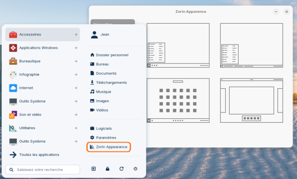

Sans que je ne puisse en identifier l'origine (une mise à jour ?), mon thème classique de bureau est passé en mode "gnome / ubuntu like". Et depuis, il m'est impossible d'en sélectionner un autre 😢
Je n'arrive même plus à utiliser l'astuce "ALT+F2" + r pour redémarrer le serveur X ...
Je suis sur une Zorin 16.3
Autres victimes de cette bizarrerie here ?

Bonjour, @oluthier.
oluthier a écrit : lun. 29 janv. 2024 16:49 Sans que je ne puisse en identifier l'origine (une mise à jour ?), mon thème classique de bureau est passé en mode "gnome / ubuntu like". Et depuis, il m'est impossible d'en sélectionner un autre 😢
Une maladresse est vite arrivée...
Il faut donc comprendre que Zorin Appearance ne fonctionne plus ?
En attendant ta réponse pour pouvoir te proposer quelque chose d'un peu pertinent.

jlb a écrit : lun. 29 janv. 2024 17:11 Bonjour, @oluthier.
OUI, exactement ZORIN APPEARANCE ne me permet plus de sélectionner un thème ou un autre. Et pourtant, lorsque j'en sélectionne un et que je redémarre complètement le poste, ZORIN APPEARANCE conserve bien le précédent paramétrage mais sans effet ... je reste toujours et encore bloqué sur le thème Gnome (semble-t-il).
Mes pistes techniques sur à ce jour nulle ...
Ma voie est libre mais elle reste longue :cool:
Messages : 4289
Nb de « J’aime » donnés: 562
Nb de « J’aime » reçus: 2288
Thème qui perd la boule ?
Merci d'avoir confirmé ce que je pensais, @oluthier.
Je précise que ce que je vais te proposer est sans risque.
Commence par essayer de réinstaller "zorin-appearance" en copiant-collant cette ligne dans le terminal (CTRL Alt t) :
sudo apt update && sudo apt reinstall zorin-appearance
... ou carrément de le désinstaller en supprimant ses fichiers de configuration et de l'installer à nouveau dans la foulée :
sudo apt purge zorin-appearance && sudo apt update && sudo apt install zorin-appearance
Ensuite, si ça n'a pas marché, fais la même chose avec ces deux paquets plus étroitement en relation avec la gestion des dispositions du bureau :
sudo apt purge zorin-appearance-layouts-shell-core zorin-appearance-layouts-support  && sudo apt install zorin-appearance-layouts-shell-core zorin-appearance-layouts-support
Reviens nous dire : si ça n'a toujours aucun effet, je te suggérerai autre chose.

jlb a écrit : lun. 5 févr. 2024 16:03 Et est-ce que "Alt F2" + "r" fonctionne en Xorg ?
Sinon, mes dernières propositions — les plus récentes, comme sans doute les ultimes :
  • Il me semble que "zorin-auto-theme" manquait à l'appel, la dernière fois.
    Pourquoi ne pas essayer, même si je n'y crois pas vraiment ?
    sudo apt purge zorin-appearance zorin-appearance-layouts-shell-core zorin-appearance-layouts-support zorin-auto-theme
    sudo apt update && sudo apt install zorin-appearance zorin-appearance-layouts-shell-core zorin-appearance-layouts-support zorin-auto-theme
  • Il paraît que ce pourrait être un problème de Python.
    Là encore, ça ne coûte rien d'essayer :
    sudo apt update && sudo apt install python3-pip
    /usr/bin/python3 -m pip install --upgrade pip
    pip3 install setuptools --upgrade
  • nop le "Alt F2" + "r" ne fonctionne ne dans l'un, ni dans l'autre :-(
  • purge et reinstall "zorin-auto-theme" ... en vain
  • idem pour python
Encore une fois, cela n'empèche pas de bosser mais c'est un handicap pour nos utilisateurs, notamment ceux qui - psychologiquement - peinent à accorder la même valeur au système Linux qu'aux autres systèmes privateurs ... Ceci étant, pour ces derniers identifiés, nous refaisons leur machine complètement (depuis peu avec la V17) et le phénomène disparait.
Une dernière chose m'est venue à l'esprit, nos postes s'authentifient - par le biais d'un script (me demandez pas les détails) - sur un vieux OpenLdap. Et du coup, le home système de l'utilisateur n'est pas "/home/johndo" mais est sous la forme "/home/users/johndo". Et j'ai remarqué que le "pip3 install setuptools --upgrade" n'a pas apprécié ...
Pour terminer, j'aurais aimé pouvoir contribuer à trouver la cause et sa solution, non seulement pour nous  mais aussi pour contribuer à la communauté. Mais en l'état, nous auront plus vite faite de réinstaller les machiens des utilisateurs impactés, dont la mienne (sauf que j'en trouve pas le temps /-)) ..).
Encore merci pour le coup de main, et dans l'espoir de pouvoir rendre la pareil,
Très bonne journée à tous,

Merci pour tes retours, @oluthier !
Désolé que ça n'ait pas marché.
oluthier a écrit : mer. 7 févr. 2024 09:28 [...] en l'état, nous auront plus vite faite de réinstaller les machiens des utilisateurs impactés, dont la mienne (sauf que j'en trouve pas le temps /-)
Tu te doutes bien que c'était ce que j'allais te proposer...
L'avantage de Linux, c'est que ce n'est jamais très long — (beaucoup) moins long que Windows, en tout cas.
On peut aussi faire assez facilement un "non-script" de désinstallation / installation de logiciels — une ou deux simples lignes de commande. 🤭
Ou alors utiliser un script de post-installation comme celui-ci : tu composes tes listes d'application personnalisées, et roule ma poule en mode semi-graphique !
N'hésite pas à revenir sur le forum — pour en faire un article de présentation, par exemple !

oluthier a écrit : mer. 7 févr. 2024 09:28 Une dernière chose m'est venue à l'esprit, nos postes s'authentifient - par le biais d'un script (me demandez pas les détails) - sur un vieux OpenLdap. Et du coup, le home système de l'utilisateur n'est pas "/home/johndo" mais est sous la forme "/home/users/johndo".
Sur toutes les distros installées (Cinnamon, Debian & LMDE) chez moi (, le home utilisateur est en effet identifié avec ce chemin  "/home/nom_utilisateur/"
Une idée me vient à l'esprit en ayant lu la réponse suivante de jlb.
jlb a écrit : mer. 7 févr. 2024 09:53 On peut aussi faire assez facilement un "non-script" de désinstallation / installation de logiciels — une ou deux simples lignes de commande. 🤭
Il serait alors imaginable de réécrire le script crée à l'origine avec votre "vieil OpenLdap" pour lui indiquer le bon chemin vers les versions plus modernes des OS installées dans votre parc de machines...
Exemple auquel je pense:
   Sur votre serveur de mise à jour, l'ancien script envoie directement à l'adresse indiquée chez le "client" ce pourquoi il a été conçu mais dont l'adressage "clientèle" est devenu obsolète.
(comme les anciens numéros de téléphone à 6 chiffres vers 8 chiffres et maintenant 10 chiffres etc..) les centraux téléphoniques ayant été mis à jour "pour réécrire automatiquement" les anciens numéros devenus obsolètes en y ajoutant simplement deux chiffres de plus avant la bascule effectuée automatiquement par l'organisme charger de la chose.
n° "12 54 78" de tel ancien devient alors "05 12 54 78" sans que le client ait à changer quoi que ce soit à son abonnement téléphonique chez lui.
Dans votre cas le chemin indiqué par votre script obsolète aurait lui dedans une ligne lui demandant de "repérer l'ancienne adresse client" sous la forme "
"/home/users/johndo" où envoyer les fichiers, de transformer ensuite cette adresse en " "/home/user/" avant d'y expédier les mises à jour concernés.
:idee:Question subsidiaire de ma part, ne serait il pas plus judicieux de mettre à jour sur votre serveur le système OpenLdap vers une version plus récente tenant compte des nouveaux protocoles actuels?
Sinon ne vous resterait alors que la maintenance de votre parc informatique comme vous l'aviez déjà évoqué ailleurs depuis une clé USB et de l'huile de coude de temps à y mettre pour ce faire  :(

roger a écrit : mer. 7 févr. 2024 11:03 [...] comme les anciens numéros de téléphone à 6 chiffres vers 8 chiffres et maintenant 10 chiffres etc.
... ou à trois chiffres : 🤭
Je ne vois pas a priori le rapport entre cette adresse et le fait que Zorin Appearance ne fonctionne plus — dans ce cas, il y aurait sans doute d'autres problèmes sur les postes — mais l'idée de @roger mérite que tu t'y arrêtes, @oluthier, et que tu fasses un détour par le script en question.
