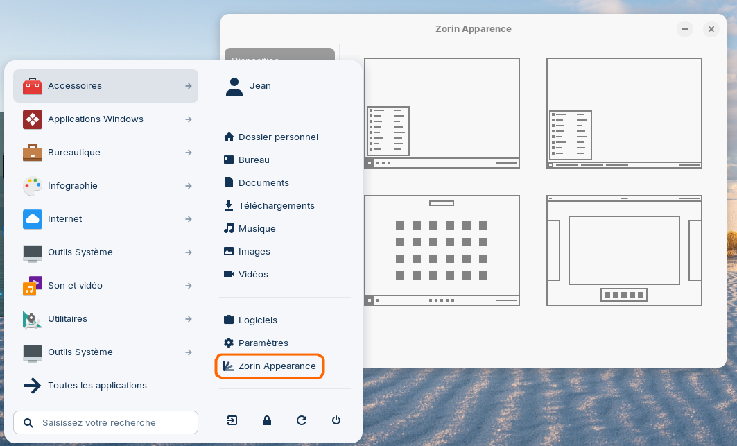

Sans que je ne puisse en identifier l'origine (une mise à jour ?), mon thème classique de bureau est passé en mode "gnome / ubuntu like". Et depuis, il m'est impossible d'en sélectionner un autre 😢
Je n'arrive même plus à utiliser l'astuce "ALT+F2" + r pour redémarrer le serveur X ...
Je suis sur une Zorin 16.3
Autres victimes de cette bizarrerie here ?

Bonjour, @oluthier.
oluthier a écrit : lun. 29 janv. 2024 16:49 Sans que je ne puisse en identifier l'origine (une mise à jour ?), mon thème classique de bureau est passé en mode "gnome / ubuntu like". Et depuis, il m'est impossible d'en sélectionner un autre 😢
Une maladresse est vite arrivée...
Il faut donc comprendre que Zorin Appearance ne fonctionne plus ?
En attendant ta réponse pour pouvoir te proposer quelque chose d'un peu pertinent.

OUI, exactement ZORIN APPEARANCE ne me permet plus de sélectionner un thème ou un autre. Et pourtant, lorsque j'en sélectionne un et que je redémarre complètement le poste, ZORIN APPEARANCE conserve bien le précédent paramétrage mais sans effet ... je reste toujours et encore bloqué sur le thème Gnome (semble-t-il).
Mes pistes techniques sur à ce jour nulle ...

Merci d'avoir confirmé ce que je pensais, @oluthier.
Je précise que ce que je vais te proposer est sans risque.
Commence par essayer de réinstaller "zorin-appearance" en copiant-collant cette ligne dans le terminal (CTRL Alt t) :
sudo apt update && sudo apt reinstall zorin-appearance
... ou carrément de le désinstaller en supprimant ses fichiers de configuration et de l'installer à nouveau dans la foulée :
sudo apt purge zorin-appearance && sudo apt update && sudo apt install zorin-appearance
Ensuite, si ça n'a pas marché, fais la même chose avec ces deux paquets plus étroitement en relation avec la gestion des dispositions du bureau :
sudo apt purge zorin-appearance-layouts-shell-core zorin-appearance-layouts-support  && sudo apt install zorin-appearance-layouts-shell-core zorin-appearance-layouts-support
Reviens nous dire : si ça n'a toujours aucun effet, je te suggérerai autre chose.

    sudo apt purge zorin-appearance zorin-appearance-layouts-shell-core zorin-appearance-layouts-support zorin-auto-theme
    sudo apt update && sudo apt install zorin-appearance zorin-appearance-layouts-shell-core zorin-appearance-layouts-support zorin-auto-theme
  • Il paraît que ce pourrait être un problème de Python.
    Là encore, ça ne coûte rien d'essayer :
    sudo apt update && sudo apt install python3-pip
    /usr/bin/python3 -m pip install --upgrade pip
    pip3 install setuptools --upgrade
  • nop le "Alt F2" + "r" ne fonctionne ne dans l'un, ni dans l'autre :-(
  • purge et reinstall "zorin-auto-theme" ... en vain
  • idem pour python
Encore une fois, cela n'empèche pas de bosser mais c'est un handicap pour nos utilisateurs, notamment ceux qui - psychologiquement - peinent à accorder la même valeur au système Linux qu'aux autres systèmes privateurs ... Ceci étant, pour ces derniers identifiés, nous refaisons leur machine complètement (depuis peu avec la V17) et le phénomène disparait.

Merci pour tes retours, @oluthier !
Désolé que ça n'ait pas marché.
oluthier a écrit : mer. 7 févr. 2024 09:28 [...] en l'état, nous auront plus vite faite de réinstaller les machiens des utilisateurs impactés, dont la mienne (sauf que j'en trouve pas le temps /-)
Tu te doutes bien que c'était ce que j'allais te proposer...
L'avantage de Linux, c'est que ce n'est jamais très long — (beaucoup) moins long que Windows, en tout cas.
On peut aussi faire assez facilement un "non-script" de désinstallation / installation de logiciels — une ou deux simples lignes de commande. 🤭
Ou alors utiliser un script de post-installation comme celui-ci : tu composes tes listes d'application personnalisées, et roule ma poule en mode semi-graphique !
N'hésite pas à revenir sur le forum — pour en faire un article de présentation, par exemple !
