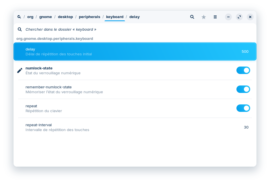

Le pavé numérique n'est pas verrouillé ? Sur Zorin 17 ? Ah bon... Il l'est sur mon installation... 😶
Lance le terminal (CTRL Alt t) et entre cette ligne pour installer l'éditeur de configuration :
Tu le retrouveras en tapant "dc" dans la boîte de recherche du menu principal.
Lance-le.
Ne te laisse pas impressionner par la mise en garde — mais ne fais pas n'importe quoi non plus.
Tape "numlo" dans la boîte de recherche et regarde ce que ça remonte au fil de la saisie.
Ta requête devrait te conduire à la page : org.gnome.desktop.peripherals.keyboard
Puisque ce ne doit pas être le cas pour toi, activer les deux paramètres "numlock-state" et "remember-numlock-state" verrouillera le pavé numérique et gardera la mémoire du réglage :
Ferme la session, relances-en une nouvelle... et reviens nous dire. 😉

Pendant que vous échangiez, j'ai fait quelques vérifications.
Vu ton problème, @tiroro-974, je suppose que tu n'as pas modifié le protocole d'affichage par défaut de Zorin 17, c'est à dire Wayland — si tu ne sais pas de quoi je parle, c'est le cas.
tiroro-974 a écrit : ↑sam. 24 févr. 2024 16:51 malgré la réinstallation de numlock via synaptic le clavier numérique ne s'active toujours pas démarrage pourtant lors de l'installation via synaptic le script de configuration s'installe aussi apparemment. je ne comprend plus rien , mais je cherche suis un têtu😁 moi
Or ce logiciel ne fonctionne qu'avec Xorg, tout comme l'activation de "numlock-state" depuis "dconf-editor".
@roger a donné la solution au détour de sa réponse, mais il faut comprendre "opérant" :
roger a écrit : ↑sam. 24 févr. 2024 16:12 Si cette touche une fois le déverrouillage effectué avec le tuto de @jlb juste au dessus concernant deconf-editor puis l'activation "physique" par un appui sur la touche pavé numérique de ton clavier celui ci restera dans le mode de départ donc inopérant par exemple pour taper les chiffres à l'extrème droite d'un clavier physique.
Pour résumer :
  • Active les deux réglages "numlock-state" et "remember-numnlock-state" : même si le premier ne fonctionne pas avec Wayland, il sera activé pour Xorg.
  • Active le clavier numérique avec la touche "VerrNum" et vérifie qu'il est bien activé.
  • Referme la session et reconnecte-toi.
Normalement, l'état du pavé numérique étant conservé en mémoire, il est activé — mais il ne faudra pas le désactiver avant de refermer une session ou de quitter Zorin !
Si tu crains d'oublier, adopte un mot de passe sans chiffres ! 🤭

Tu m'étonnes, @tiroro-974 : Zorin 17 est sur Wayland par défaut et tu dois bien savoir si tu es passé sur Xorg... 😶
On va vérifier. Entre cette ligne dans le terminal :
echo $XDG_SESSION_TYPE
De plus, j'ai pris le temps de vérifier : les deux réglages activés dans "dconf-editor" fonctionnent avec Xorg, mais seul le second fonctionne avec Wayland. Il faut donc activer le clavier manuellement pour que le système se souvienne du réglage.
Sinon, passe (consciemment) sur Xorg et installe "numlockx" :
sudo apt update && sudo apt install numlockx

tiroro-974 a écrit : ↑dim. 25 févr. 2024 06:18 [...] je sens la réinstallation a venir 😁
Franchement, j'aurais commencé par là... Décidément, les débutants mettent toujours la charrue avant les bœufs. 🤭
Pour les réglages, essaie "Ajustements", alias "gnome-tweaks" :
PS : Ne cite pas  in extenso les messages auxquels tu réponds : tu vas faire exploser la BDD du forum !

bonjour, comme dit plus haut j'ai tout réinstaler 😂 sous gnome  gdm3 x.org le clavier numérique s’active automatiquement , sous lightdm par contre c 'est la catastrophe même avec numlockx installé . donc je pense que le problème venait de la du coup je suis revenu a x.org et tout fonctione. merci a tous pour vos réponse.
