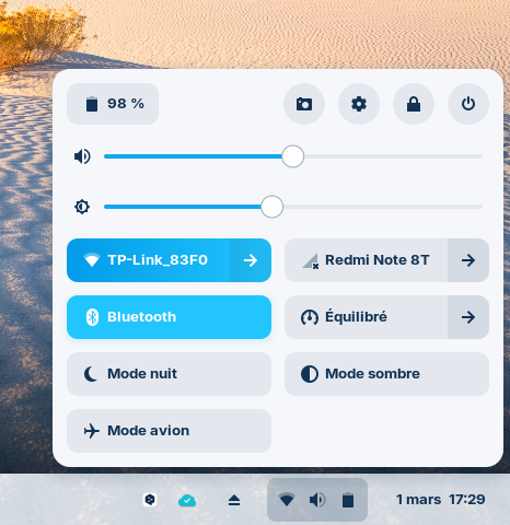

Si c'est bien le cas, il faut activer le Bluetooth à la main :
bt #1.png (177.27 Kio) Vu 10909 fois
bt #2.png (184.98 Kio) Vu 10909 fois
Je ne l'avais pas essayé, mais Zorin 17 semble avoir fait des progrès sur ce plan.
J'espère que tu auras autant de réussite avec ton casque que moi avec mon smartphone.

OOOOuuuuuuaaah! c'est joli! moi c'est pas du tout comme ça 😃. J'ai la version lite 16.3 c'est peut-être pour ça -_- je ne sais pas comment faire une capture d’écran non plus lol mais bon en gros j'ai une liste mais pas de bluetooth à activer 😔

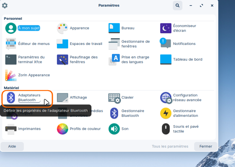

Clique sur "Paramètres", puis dans la rubrique "Matériel", choisis "Adaptateurs Bluetooth" :

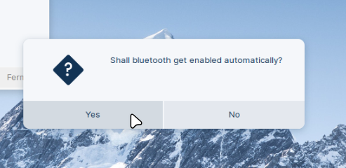

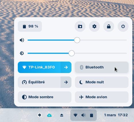

Dans la fenêtre qui s'affiche, clique sur "Yes" :
bt #4.png (107.8 Kio) Vu 10905 fois
Ferme la session et reconnecte-toi — ou redémarre carrément —, essaie d'appairer ton casque... et reviens nous dire. 😊

Alors, je suis allée dans paramètres puis adaptateurs bluetooth et là.... le terminal s'ouvre très vite et se ferme. Je n'ai pas pu lire ce qui était écrit. au cas où je viens de redémarrer mais rien...😞
