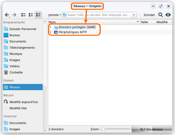

Oui : et si c'était Nautilus, le problème ?
Ça vaudrait le coup d'essayer, non ?

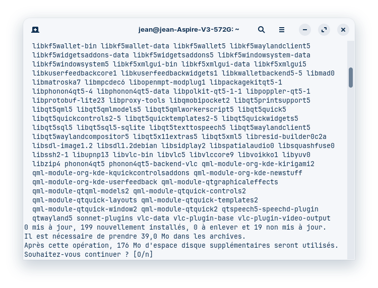

Ouvre le terminal (CTRL Alt t) et entre cette ligne :
Comme chaque fois qu'on installe une application de l'environnement KDE (Qt) sur un environnement Gtk, il faudra accepter un nombre impressionnant de fichiers supplémentaires (199 pour 176 Mo) :

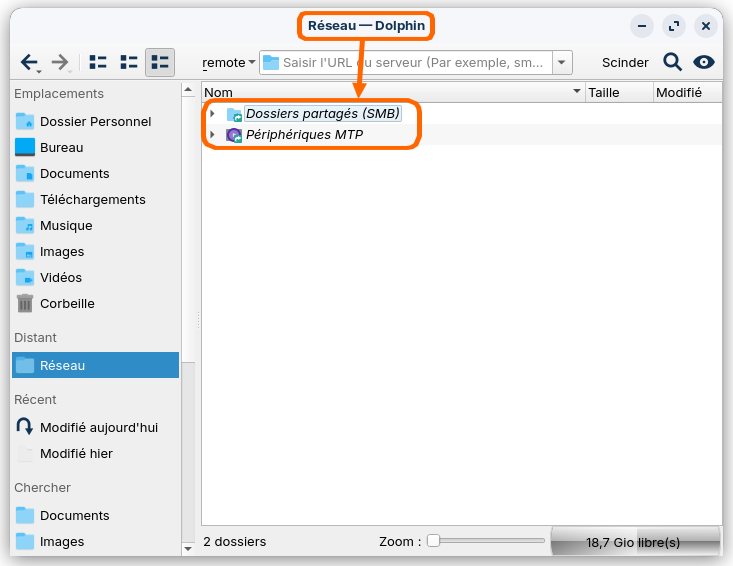

... mais Dolphin s'installe et fonctionne très bien, comme Nemo, par exemple, que je préfère à Nautilus :
Comme je n'ai pas de NAS pour vérifier si ça fonctionne, je compte sur toi pour essayer et revenir me dire ! 🤨
