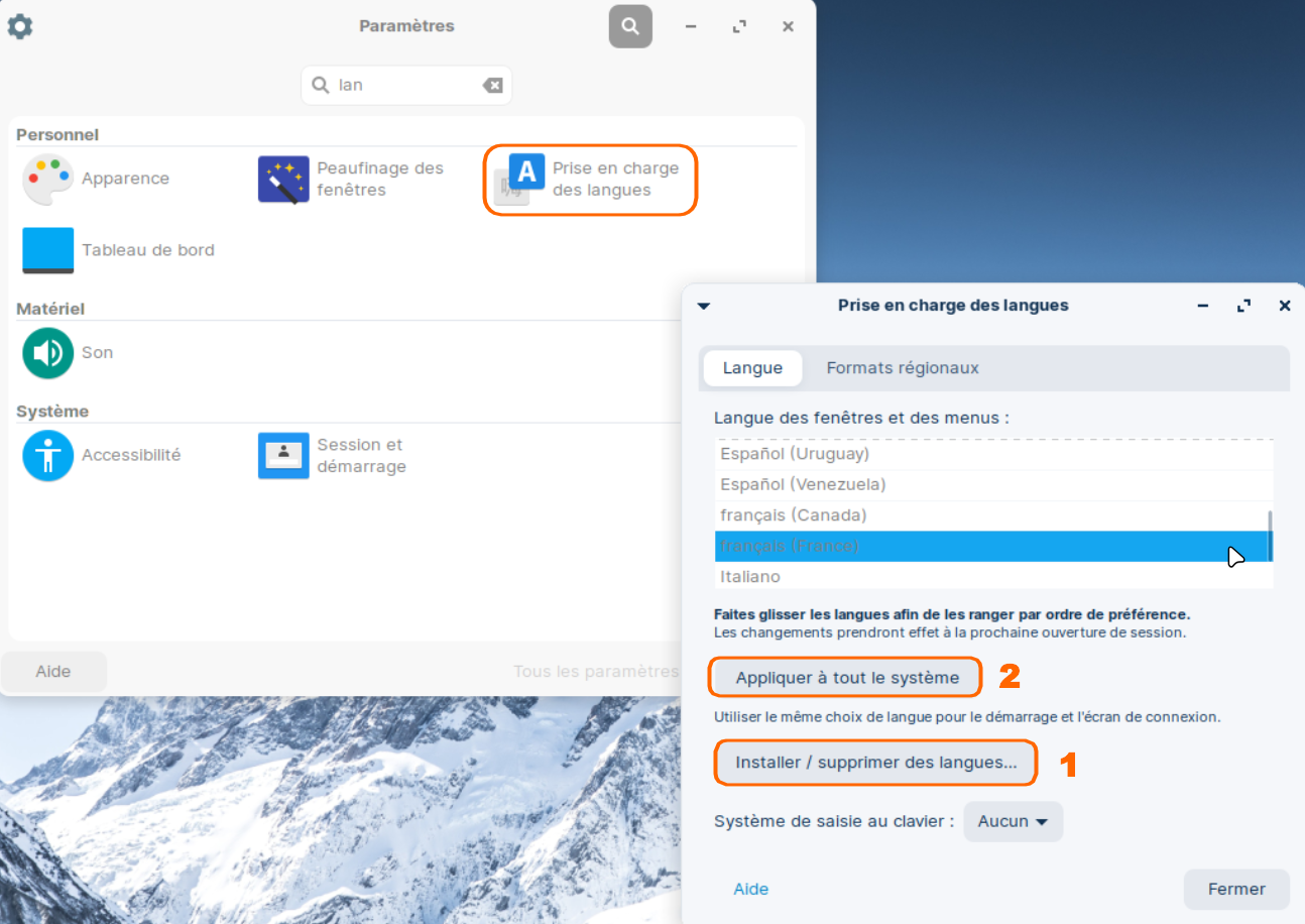

nicolehenri a écrit : sam. 2 mars 2024 18:16 durant l’installation j'ai coché francais , mais je suis toujours en anglais j'ai ouvert parametre remonté francais en tete de liste et supprimé anglais sans résultat
Ce n'est pas normal : si tu as choisi la langue française au moment où on te donne le choix d'essayer Zorin ou de l'installer, l'installation aurait dû se faire en français.
Mais s'il s'agit seulement de quelques traductions incomplètes et que tu as installé la version Lite, va dans "Paramètres", clique sur "Prise en charge des langues", puis sur "Me le rappeler plus tard" lorsqu'on t'avertit que "la prise en charge des langues n'est pas complètement installée" :
langues #1.png (46.92 Kio) Vu 15765 fois
Ensuite, clique sur "Installer/Supprimer des langues" (1) et décoche toutes les langues autres que le français, puis applique le changement à tout le système (2) — c'est tordu, mais ce n'est pas la faute de Zorin :
Sinon, le meilleur conseil que je puisse te donner c'est de réinstaller Zorin à tête reposée, de préférence en flashant l'ISO avec Etcher — n'hésite pas non plus à télécharger une nouvelle ISO : il peut se faire qu'elle se corrompe pendant le téléchargement.
