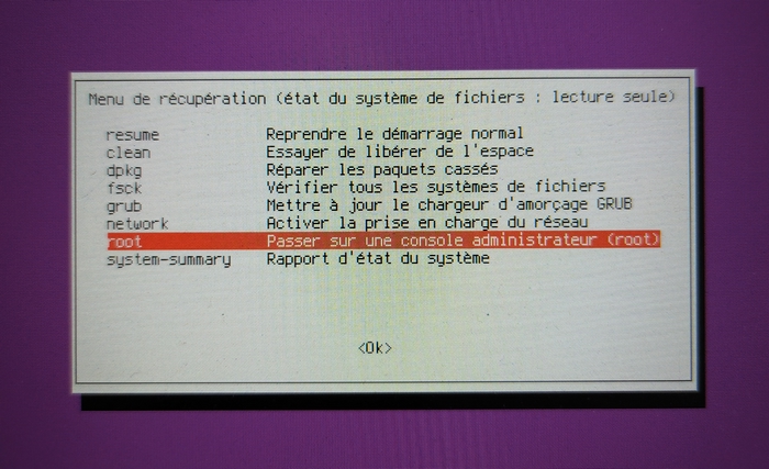

  • Dans la liste qui s'affiche, choisissez l'option "root" :

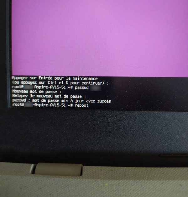

  • Une console s'ouvre dans le bas de l'écran :
    • Tapez "Entrée" pour passer en mode administrateur ("root").
    • Puis "passwd xxxx" en remplaçant "xxxx" par votre identifiant, ou par "$USER" si vous ne le connaissez pas (sans guillemets dans les deux cas).
    • Saisissez votre nouveau mot de passe — la saisie se fait toujours à l'aveugle.
    • Confirmez votre mot de passe.
    • Tapez "reboot" pour redémarrer.

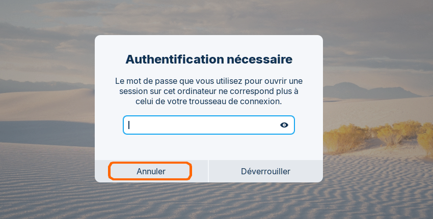

  • Un avertissement vous attend, réclamant l'ancien mot de passe. Cliquez sur "Annuler" pour passer outre — à moins qu'il vous soit revenu entretemps 🤭

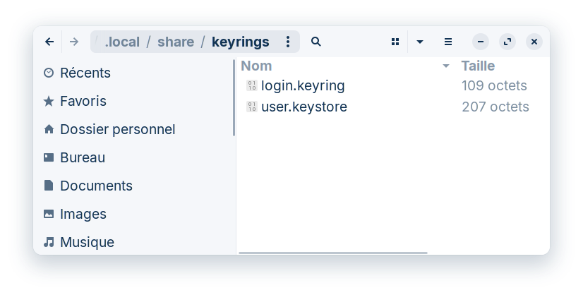

    Pour éviter qu'il revienne, supprimez les fichiers contenus dans le répertoire "/.local/share/keyrings" de votre espace personnel — tapez "Ctrl h" s'il ne s'affiche pas :
    Ils se régénéreront au prochain redémarrage.

Sélectionner la ligne "root     Passer sur une console administrateur (root)" + Entrée
