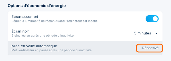

Il y a aussi la mise en veille automatique ("Paramètres > Energie > Options d'économie d'énergie"). Est-elle activée ? Tu peux essayer de la désactiver si le problème se reproduit :
mise en veille.png (37.47 Kio) Vu 15856 fois
Mais là encore, si tu n'as fait tes réglages qu'en mode graphique depuis "Paramètres", les valeurs minimales disponibles (1' ou 20') sont supérieures aux 30" que tu mentionnes.

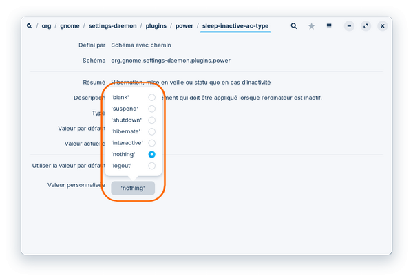

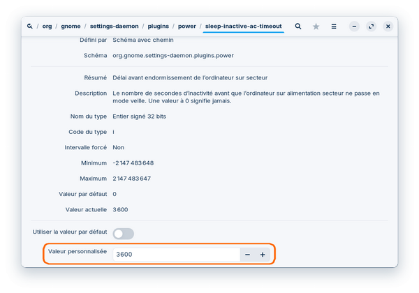

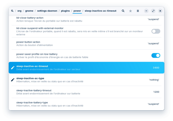

Ou, en mode graphique avec l'éditeur "dconf-editor" :
Si ça t'intéresse, entre cette ligne dans le terminal pour mettre à jour la liste des paquets et l'installer :
Tu le retrouveras et tapant "dc" dans la boîte de recherche du menu principal.
Tiens compte de la mise en garde au lancement et tape "sleep" dans la boîte de recherche. Tu seras conduit à cette page :
Après, tu peux modifier les actions ou les délais (en secondes) et entrer des valeurs plus basses qu'avec "Paramètres".
