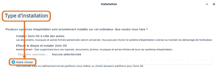

  • Réinstalle en choisissant "Autre chose" dans la page "Type d'installation" :

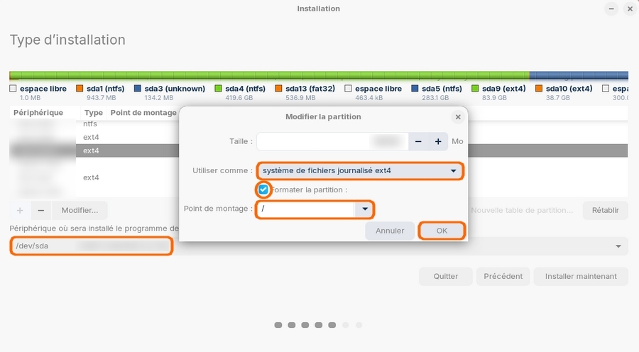

  • Dans l'écran suivant, double clique sur la partition "sda2" et reproduis ces paramètres.
    Au bas de l'écran, le gestionnaire de démarrage doit être installé dans "sda" (sans précision de partition) :

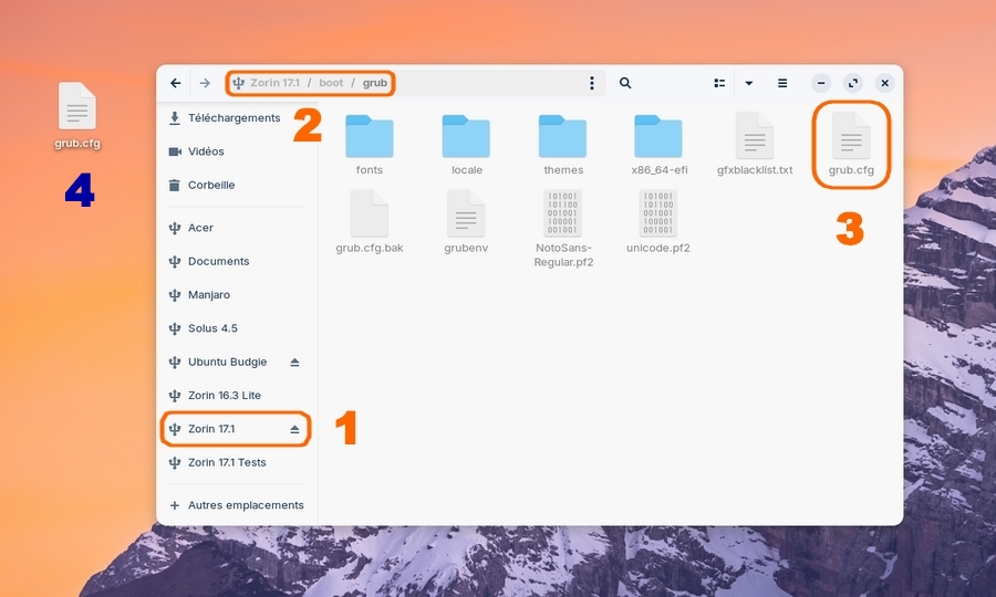

  • La dernière pour examiner le contenu du fichier de démarrage de la partition "Zorin".
    Pas de terminal cette fois, le contenu du fichier étant trop long pour le copier directement dans ta réponse :
    • Lance l'explorateur de fichiers.
    • Dans le volet de gauche, clique sur la partition "Zorin" pour la monter.
    • Dans le volet de droite, ouvre le répertoire "boot", puis le répertoire "grub" qu'il contient.
    • Clique droit sur le fichier "grub.cfg", copie-le sur le bureau de la live session :
    • Zippe-le (clic droit > Compresser).
