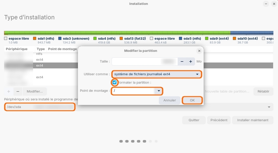

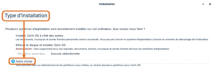

- Réinstalle en choisissant "Autre chose" dans la page "Type d'installation" :
- Dans l'écran suivant, double clique sur la partition "sda2" et reproduis ces paramètres.
Au bas de l'écran, le gestionnaire de démarrage doit être installé dans "sda" (sans précision de partition) :
- Continue l'installation.
- Accepte de redémarrer et retire la clef.

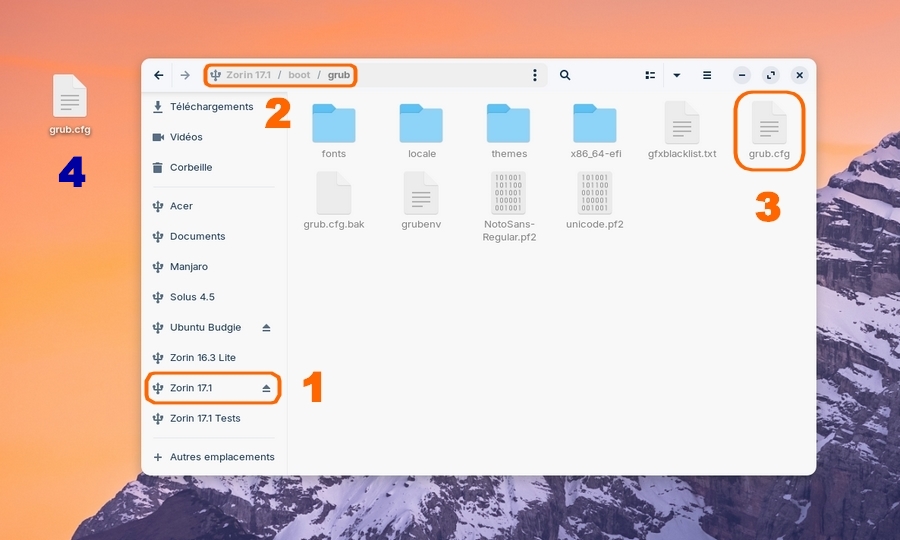

- Lance l'explorateur de fichiers.
- Dans le volet de gauche, clique sur la partition "Zorin" pour la monter.
- Dans le volet de droite, ouvre le répertoire "boot", puis le répertoire "grub" qu'il contient.
- Clique droit sur le fichier "grub.cfg", copie-le sur le bureau de la live session :
- Zippe-le (clic droit > Compresser).
- Après t'être éventuellement connecté au réseau, lance Firefox, rends-toi sur le forum et poste l'archive en "Fichier joint" dans ta réponse.
