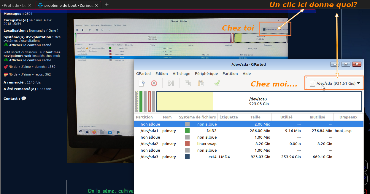

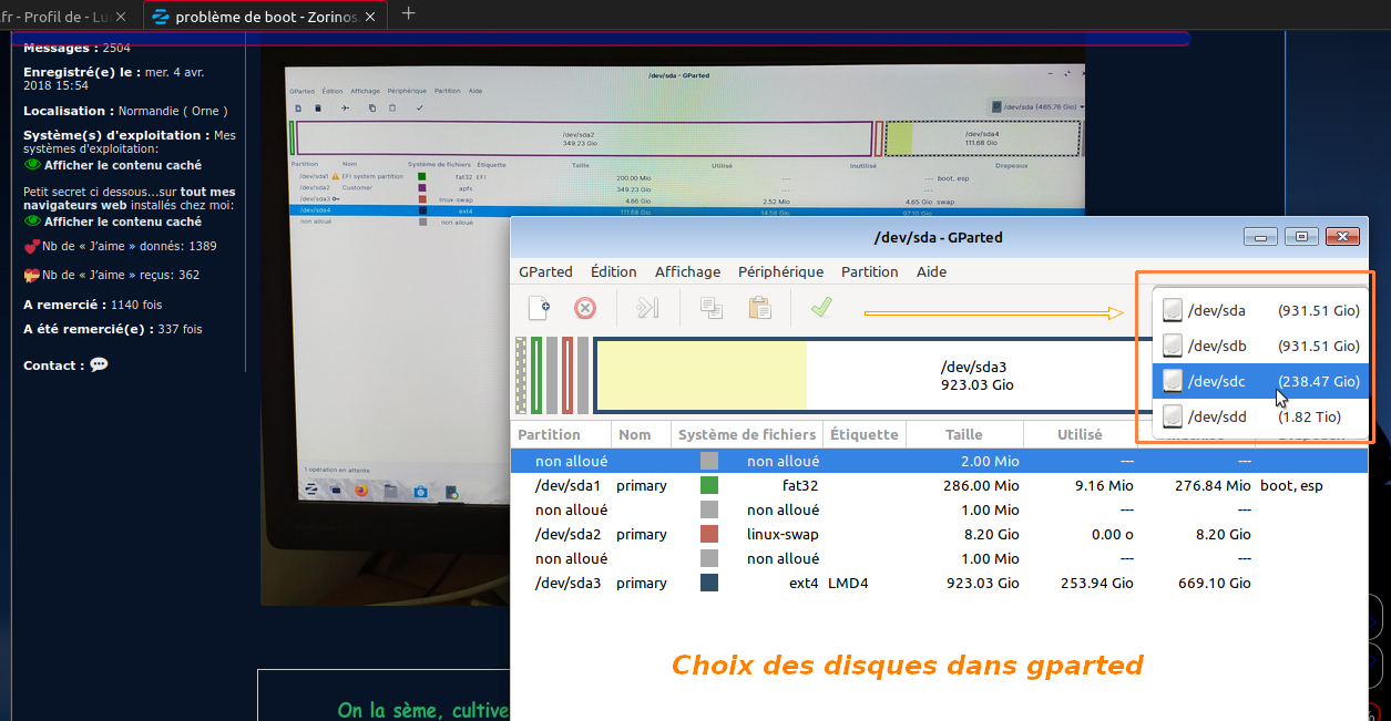

j'ai passé un coup de gparded voila comment ça se présente:
Image[urlalt][/urlalt]
J'ai fait une vérif sur le dev/sda4 il a rien trouvé. Et je ne peux pas vérifier les autres partitions (je ne sais pas si c'est normal).

Bigpioupiou a écrit : jeu. 2 mai 2024 15:00 j'ai passé un coup de gparded voila comment ça se présente:
Heu comme c'est po un lien d'image qui s'affiche chez nous, je l'ai téléchargé pour la mettre ici mais aussi édité ta réponse précédente pour qu'elle apparaisse directement plutôt que renvoyer vers ton espace "Drive de chez Google" afin de la consulter.

Je n'hésites pas et juste afin d'être certain que gparted ne détecte aucun autres espace disque que ce qu'il y a sur ta capture d'écran....un clic chez toi à l'endroit indiqué donnerait quoi au juste?
En comparaison chez moi:
Et quand je demande à gparted de regarder si j'ai des autres DD ou SSD dans ma machine, sa liste me les propose dans le déroulant une fois cliqué dessus;

Il y a juste en plus la clé usb sur lequel est monté l'iso qui sert à la session live. il l'indique en /dev/sbd (7.47 Gio)
