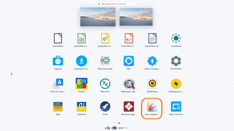

Mise à jour
Pourquoi faire simple quand on peut faire compliqué ?
La combinaison "Super a" (la touche Windows) donne accès à toutes les applications, disposées "à la GNOME" :
Lancez Zorin Appearance et cliquez sur la première disposition pour retrouver instantanément la barre des tâches avec ses réglages par défaut :
