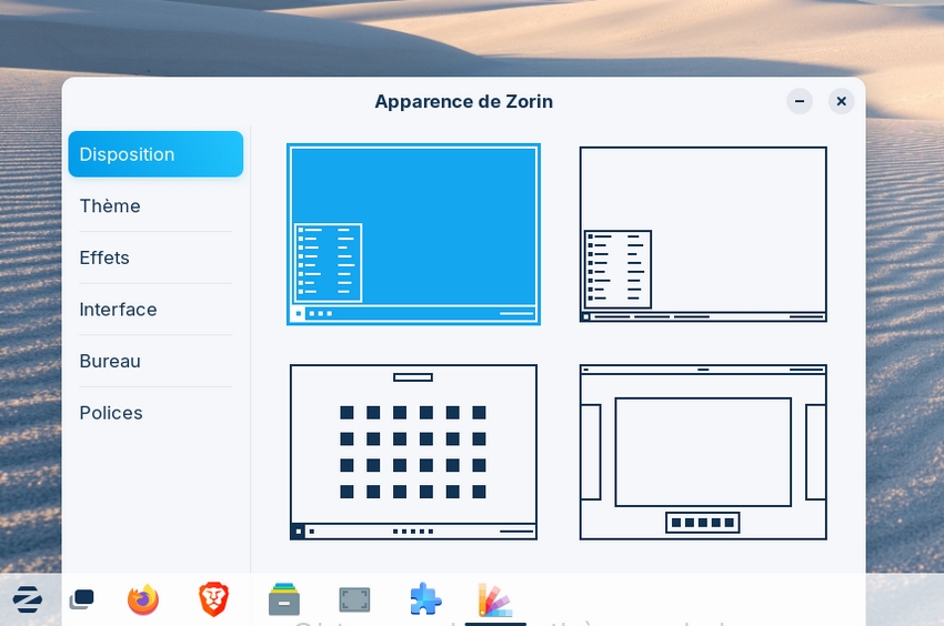

Mise à jour
Pourquoi faire simple quand on peut faire compliqué ?
La combinaison "Super a" (la touche Windows) donne accès à toutes les applications, disposées "à la GNOME" :
Lancez Zorin Appearance et cliquez sur la première disposition pour retrouver instantanément la barre des tâches avec ses réglages par défaut :

disparition barre des tâches
jlb a écrit : ↑ven. 17 mai 2024 14:55 La combinaison "Super a" (la touche Windows) donne accès à toutes les applications, disposées "à la GNOME"
En effet c'est une bonne information de savoir que ce raccourcis clavier permet d'accéder directement au menu des applications du Zorin quand on ne peut plus le faire depuis la barre des taches de celui ci 👍
:idee: J'aurais bien une suggestion à te faire (comme il est écrit "Mise à jour" au message n°12) jlb c'est d'éditer ta réponse au n°3 et d'y ajouter cette autre possibilité offrant les visuels du bon intérêt d'utiliser ce raccourcis clavier pour ceux qui n'iront pas jusqu'en bas ce la page découvrir cette précieuse information
