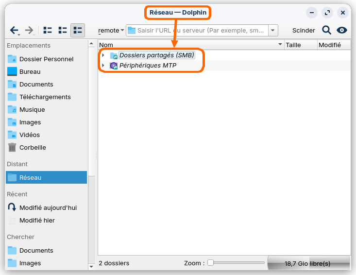

Ça vaudrait le coup d'essayer, non ?

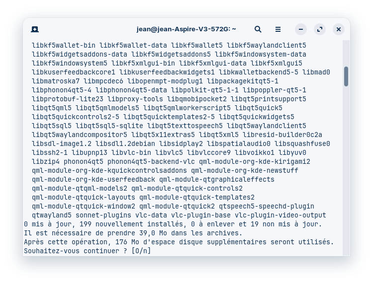

Comme chaque fois qu'on installe une application de l'environnement KDE (Qt) sur un environnement Gtk, il faudra accepter un nombre impressionnant de fichiers supplémentaires (199 pour 176 Mo) :

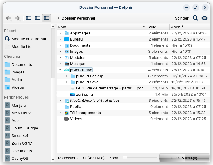

... mais Dolphin s'installe et fonctionne très bien, comme Nemo, par exemple, que je préfère à Nautilus :
