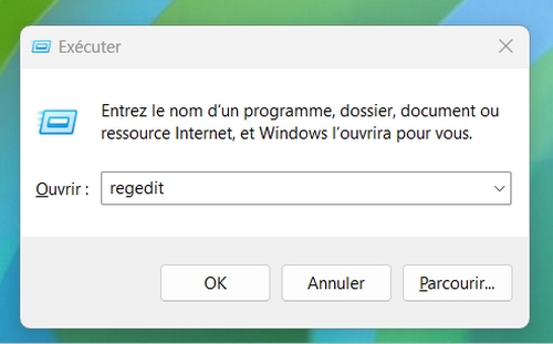

  • Tapez la combinaison "Windows r" (la touche avec le logo de Windows) et entrez "regedit" :

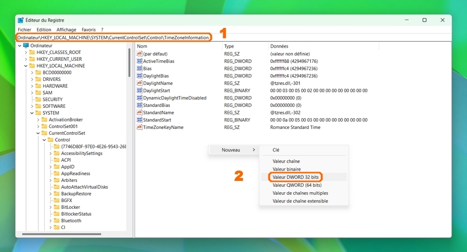

  • Développez l'arborescence dans le volet de gauche :
    HKEY_LOCAL_MACHINE
        SYSTEM
            CurrentControlSet
                Control
                    TimeZoneInformation

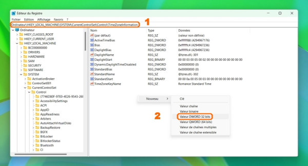

    ... ou copiez-collez cette ligne dans la barre d'adresse de l'éditeur (1) :
    Ordinateur\HKEY_LOCAL_MACHINE\SYSTEM\CurrentControlSet\Control\TimeZoneInformation
  • Cliquez droit dans la zone vide pour créer une nouvelle clé. Choisissez la valeur "DWORD 32 bits" (2).

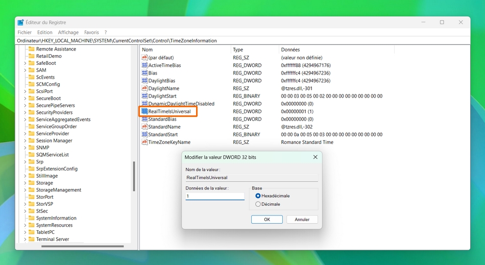

    Nommez-la "RealTimeIsUniversal" en respectant le "camel case".
  • Double-cliquez sur la nouvelle clé et donnez-lui la valeur "1" (en base hexadécimale).
    Validez par "Ok" et quittez l'éditeur de registre:

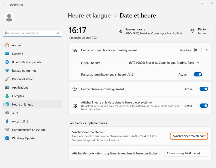

  • Terminez en synchronisant l'heure depuis "Paramètres > Date et heure".
