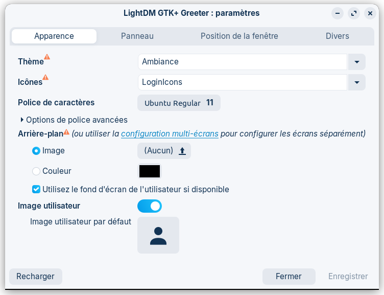

Poblème d'affichage écran de vérouillage
sudo apt install lightdm lightdm-gtk-greeter-settings
