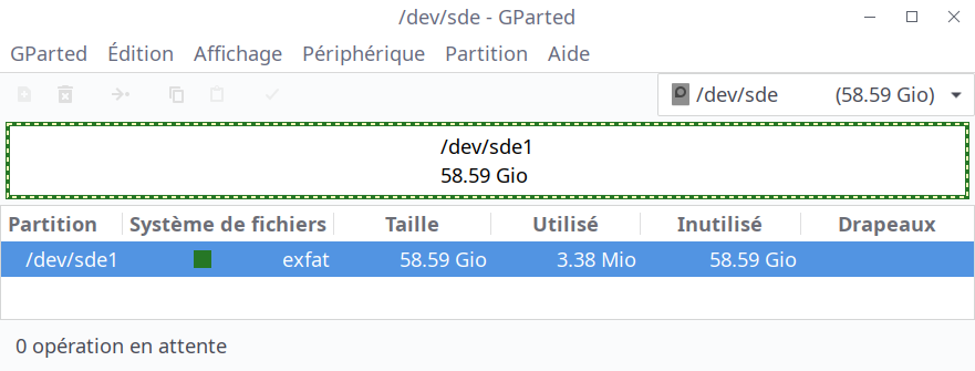

claudebonnin a écrit : ven. 12 avr. 2024 10:15 oui meme après avoir installé exfatprogs
Diable, qu'est-ce qu'elles ont tes clefs ?
Je n'ai pas pu m'empêcher d'essayer sur la première disponible (avec GParted) :
