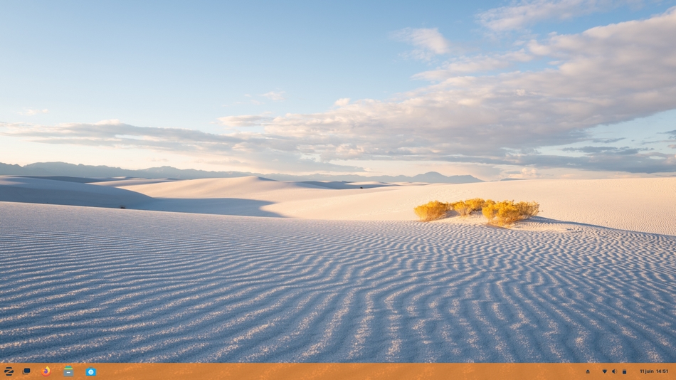

Bonjour @Najia.
Comme Zorin est une distribution à base de GNOME, il faut modifier le fichier "gnome-shell.css" du thème que tu utilises.
Prenons l'exemple du thème standard "ZorinBlue-Light" :
Tu veux dire quelque chose comme ça ?
- Lance le terminal (CTRL Alt t) et entre cette ligne pour accéder directement au répertoire concerné avec des droits suffisants :
sudo nautilus /usr/share/themes/ZorinBlue-Light/gnome-shell - Commence par faire une copie de sauvegarde du fichier "gnome-shell.css".
- Ensuite, édite-le puis tape "CTRL f " et entre "panel { background-color" dans la boîte de recherche.
Cela devrait te conduire à la ligne 826 :Code : Tout sélectionner
#panel { background-color: rgba(255, 255, 255, 0.75); font-weight: bold; height: 2.4em; transition-duration: 250ms; } - Modifie la couleur — mon orange fait à l'arrache, c'est ce code :
#panel { background-color: rgba(245, 133, 39, 0.75); font-weight: bold; height: 2.4em; transition-duration: 250ms; } - Enregistre la modification et referme la session.
Reconnecte-toi... et admire le résultat...

Merci pour ta réponse.
ça marche !
ça marche !

Avec plaisir, @Najia.
Tu nous enverras une copie d'écran ?
