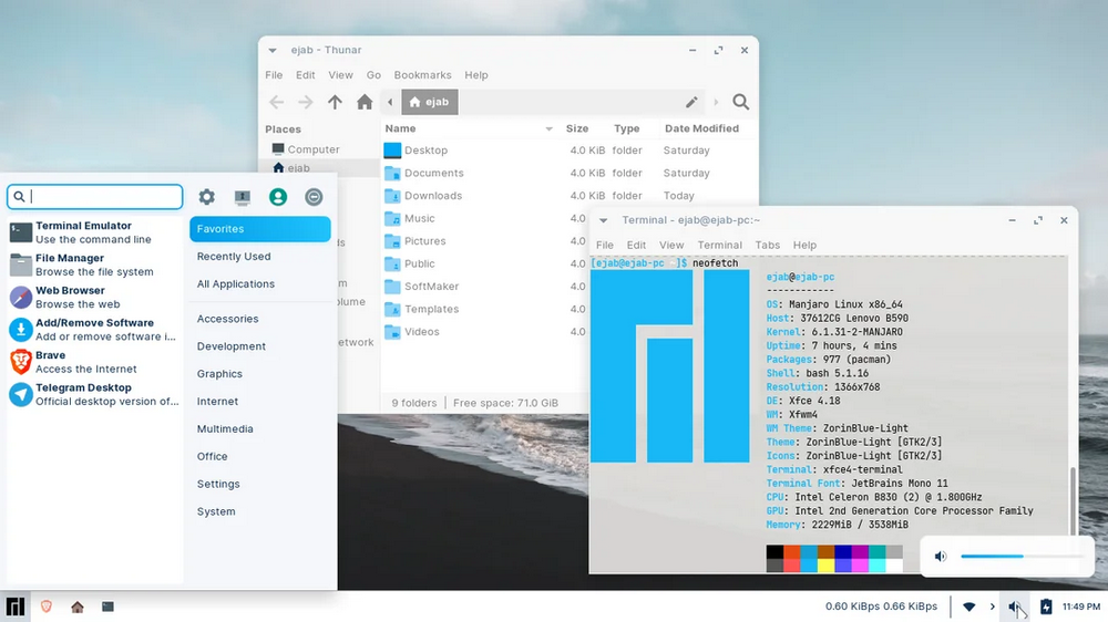

Le seul problème, c'est qu'il va falloir que je retrouve les solutions que je voulais te proposer : entre-temps, j'ai eu une vie assez dense, moi aussi.
Le plus simple serait sans doute d'acheter un dongle Wifi certifié compatible Ubuntu 22.04 + qui te permettrait d'avoir le Wifi sans devoir changer la carte.
Mais au fait, tu n'as pas répondu à ma question : si le Wifi fonctionne avec Manjaro, pourquoi vouloir utiliser Zorin ?
Si c'est pour une question d'esthétique, une fois le bureau un peu arrangé, Manjaro Cinnamon n'est pas mal non plus — dans un genre différent :
Sinon, tu peux essayer Manjaro Zorin — mais je le ferais plutôt à partir de Manjaro Gnome et Zorin Core...
Demi-blagues à part, puisque changer de noyau n'a pas suffi et que tu as déjà utilisé cette ligne avec Zorin, pourrais-tu donner le retour avec Manjaro pour connaître le pilote qu'il utilise ?
Évidemment, si c'est le même rt2800pci que Zorin, il n'y aura plus grand chose à ajouter...

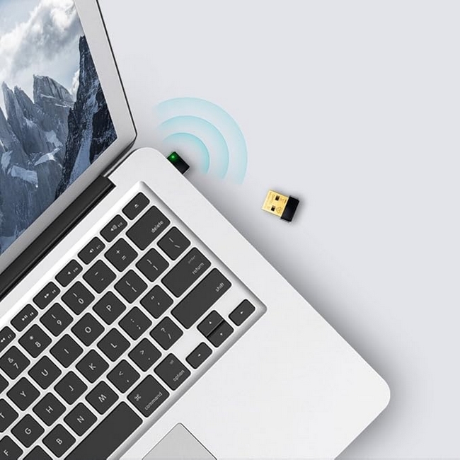

Désolé, mais objectivement, le mieux que tu pourrais faire, c'est de lire la fin de ce sujet et de suivre le conseil — je l'ai déjà donné dans une situation semblable et ça a réglé le problème.
Mais vérifie bien la compatibilité du dongle en faisant des recherches sur les sites de vente en ligne (ne pas hésiter à contacter le service client) et/ou les pages de la documentation d'Ubuntu en précisant sa marque et son numéro ainsi qu'Ubuntu 22.04 (la version à la base de Zorin 17).
Tout est expliqué sur la page. Ce n'est pas très compliqué.

J'ai un peu honte de le dire, mais ici l'achat est sans risque (on est remboursé au moment même où on retourne l'article) et le prix est scandaleusement bas.

Je suis faible, j'ai craqué. La commande est passée.

Bonsoir
Pour info j'ai testé en essayant de me connecter sur une autre boxe. Et là aussi impossible de se connecter au wifi.
Aujourd'hui j'ai reçu le dongle wifi. Miracle ça marche du premier coup.
Un grand Merci pour votre aide.

Hallelujah !
Merci pour ton retour, @R'nard : ce n'est guère étonnant que la box ne soit pas en cause, mais nous savons au moins que le kernel et le pilote ne font pas tout. Dommage qu'on ne puisse pas aussi savoir en quoi Ubuntu et Arch diffèrent sur la gestion du Wifi.
Maintenant, tu vas pouvoir essayer pleinement Zorin. Même si je n'en ai pas toujours dit du bien, c'est une distribution qui a bien (à tous les sens du mot) progressé et qui présente l'avantage d'être une vraie GNOME, ce qui permet entre autres de profiter de ses extensions.
A une prochaine fois, qui sait ? Pour ma part, ce sera avec plaisir.
