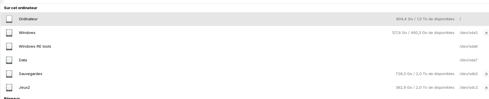

En dual boot donc, j'ai gardé Win sur le SSD principal, deux autres pour des sauvegardes et pour le stockage des jeux, et un 4eme donc pour le petit Zorin.
Et bien que je pense avoir déjà la réponse voilou mon problème:

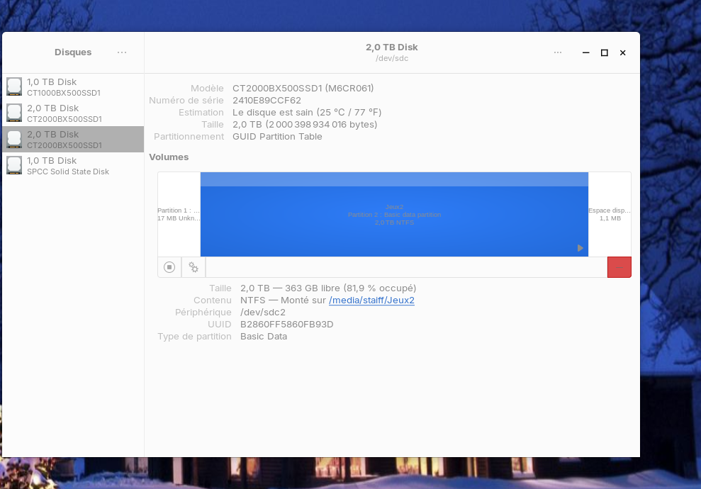

Ayant utilisé steam et autres plateformes de jeu sur Win avec stockage des jeux sur autre SSD, j'installe steam linux, je linke (ça se dit ?) ce SSD dans steam linux. Tout va bien. il trouve les jeux. je paramètre tout le bouzin (le proton, le wine, le lutris toussa toussa.) Sauf qu' au moment de lancer les jeux, que ce soit steam, Lutris, les .exe direct avec wine: Rien ne se passe. au mieux un bouton qui indique que ça joue (steam) mais il ne se passe rien, soit un écran noir et ... rien. le néant.
alors du coup est-ce un truc que j'ai mal paramétré ou ... Ben mon SSD de jeux est en .... NTFS (sig !). j'ai lu ici et là que Ubuntu/Zorin était fan de ...EXT4.

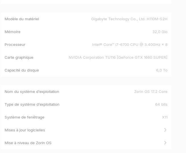

Je joins en images mes specs, les SSD, etc. ...

staiff a écrit : sam. 25 janv. 2025 20:50 EDIT: Avant les SSD externes se montaient automatiquement au lancement. Là y'a fallu cliquer dessus pour le voir se monter. La piste est par là ... ;)
Regarde du côté de :
Zorin Menu ➡ Utilitaires ➡ Disques ➡ Clique sur ton SSD dans la colonne de gauche ➡ Options de partitions supplémentaires (engrenage) ➡ Modifier les options de montage ➡ monter au démarrage du système.
En image ça donne :
