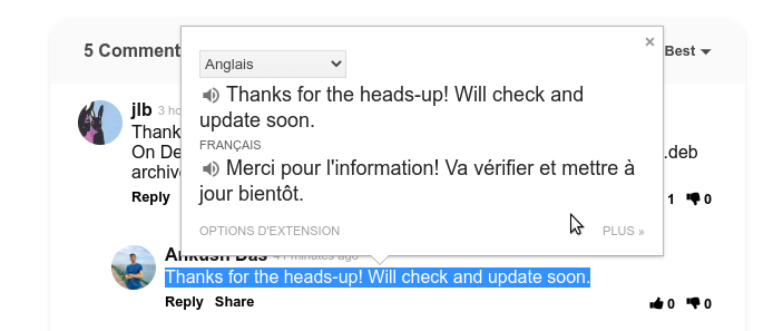

Aussitôt donnée l'info, aussitôt première mise en application chez moi.
Pour l'heure je devais me servir de deepl sous la forme d'un raccourcis web que je m'étais crée depuis que la version précédente ne fonctionnait plus, donc merci au lien de McGregor trouvé sur le github.
Espérons que son signalement sera aussi pris en compte pour ce qui est de ce problème signalé et qui vient chez moi de se produire à l'instant .....
