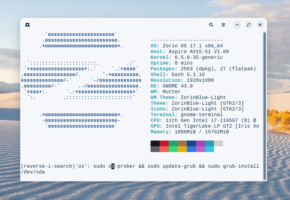

[TIP] Comment retrouver la formule magique ?
💡 Si comme moi, vous êtes un distro-hopper qui doit souvent récupérer le menu de démarrage de Zorin et que les formules s'entrechoquent déjà dans votre cervelle, cette petite astuce vous permettra de les retrouver sans avoir à les mémoriser.
Entrez les trois commandes sur une seule ligne, reliées par l'opérateur "&&" — elles ne s'exécuteront que si la précédente s'est terminée sans erreur :
... Comme la combinaison de touches "CRTL r" permet de parcourir l'historique des commandes que vous avez tapées dans le terminal (fôtes de saisie comprises !), il suffira de faire "CTRL r" suivi de "os" pour retrouver la formule magique :
On aurait aussi pu faire un alias, mais ça change un peu. 🤓
