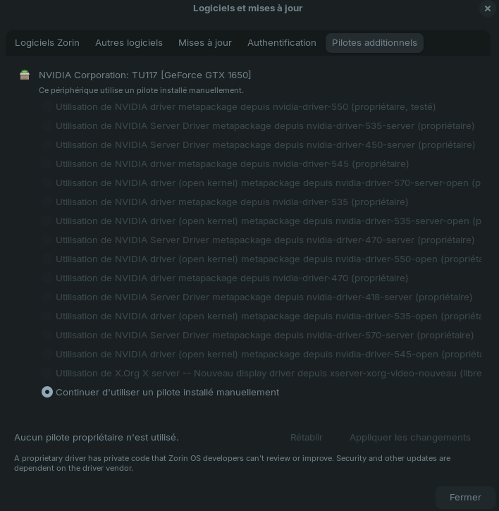

J'ai cherché la cause dans les "Paramètres" et j'ai eu la surprise de voir que ma carte graphique Nvidia GeForce GTX 1650 était devenue "llvmpipe (LLVM 15.0.7, 256 bits) / llvmpipe (LLVM 15.0.7, 256 bits)"
De plus, pas moyen de changer quoique ce soit dans l'onglet "Pilotes additionnels" des paramètres du gestionnaire de mises à jour, où il est tout de même signalé que ce périphérique (Nvidia GForce GTX 1650) utilise un pilote installé manuellement !!!

Merci beaucoup Jib pour cette réponse !
Alors voici : J'ai redémarré l'ordi et maintenu la touche F2 (sur Dell Inspiron, c'est F2 .... après avoir essayé bien entendu, Touche majuscule et touche Echap !)
ça m'a donné une liste que voici (je vais tenter de joindre la photo écran)
(donc si ça marche vous voyez sur la photo d'écran, 4 lignes me proposant 4 possiblités de démarrer Zorin ...
J'ai fait ce que vous m'avez conseillé, à savoir, charger la version précédente donc j'ai chargé la 3ème dans la liste (6.8.0-51-generic) .
Résultat des courses: rien n'a changé ... dommage ! ... Peut-être aurait-je dû charger la 4ème ligne ? qui propose un "mode recovery" ??...
Ce que je ne comprends pas c'est que dans la fenêtre de gestionnaire de mises à jour, la liste des pilotes additionnels pour la carte Nvidia, tout est "désactivé" ! impossible de changer de pilote et les fonctions "Rétablir" et "Appliquer les changements" sont inactives (grisées) on ne peut rien modifier !!... c'est fort de café ça non ?!

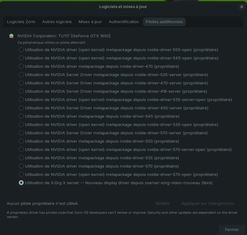

PS : En continuant à réfléchir aux causes possibles de ton problème, j'ai croisé une autre piste qu'il faudrait examiner avant de tout réinstaller : il paraît que ce genre de problème peut survenir sur des sessions Wayland.
Entre cette ligne dans le terminal:
echo $XDG_SESSION_TYPE
Si la réponse est "Wayland", referme la session.
Dans l'écran de connexion, clique dans la boîte où on entre le mot de passe, puis sur l'engrenage qui vient de s'afficher dans le coin inférieur droit.
L'une des deux entrées est cochée. Si le système fonctionne avec Wayland, c'est l'entrée "Zorin Desktop".
Sélectionne l'autre entrée pour basculer sur Xorg et authentifie-toi :
Xorg Wayland.jpg (67.39 Kio) Vu 36180 fois
Quelque chose a-t-il changé ?

Bonsoir jlb et encore une fois, merci pour l'aide et le temps que vous m'accordez !
Certes, il est probable que cette "mésaventure" finisse par une réinstallation de Zorin ! (ça ne me pose pas de problème, juste un peu de frustration) ... ça c'était ma première idée !... mais comme je suis curieux et obstiné, je me suis dit que je devais au moins, tenter les 3 lignes de commandes suivantes ... que vous m'aviez suggéré !
sudo apt purge nvidia-driver-XXX
sudo apt install nvidia-driver-XXX
reboot
... et ça MARCHE !!... pas complètement certes, mais ça a rétablit 2 points !
Après le reboot :
1) j'ai récupéré le pilote Nvidia (voir capture d'écran),
2) le mode "Jour/Nuit" qui ne fonctionnait plus non plus, était à nouveau activé ! (pour moi, qui aime la nuit, c'était important) ! 😊
Hélas, pour VLC c'est toujours écran vert ...
je vais le réinstaller ... et si ça marche, je vous le dirai !
Un grand merci pour votre aide !

PS : Dans les paramètres "Logiciels et mises à jour", il est à nouveau possible de choisir l'un ou l'autre des pilotes Nvidia !
J'imagine qu'il ne me reste plus qu'à sélectionner le pilote qui va bien pour que VLC soit à nouveau opérationnel !
Merci jlb ! ^^
A été remercié(e) : 1284 fois
Nvidia ne veut plus de son pilote propriétaire !!
Merci pour tes retours, @JPaul, je suis content pour toi !
Au fait, quelle est la version du pilote que tu as réinstallée ?
Mieux que ces captures, entre cette ligne pour tout savoir sur ta carte — le pilote est dans la ligne "configuration".
sudo lshw -c video
Bien sûr, tu peux essayer les cinq versions qu'on te présente, mais NVIDIA semble préconiser la 570.
Ça ne coûte rien non plus de réinstaller VLC pour lui remettre les idées en place :
sudo apt purge vlc && sudo apt autoremove && sudo apt install vlc
A+

Bonjour jlb !
Petit rebondissement ...
Dans mon dernier post je disais qu'il ne me restait plus qu'à chercher dans la liste des pilotes Nvidia, celui qui va bien pour VLC, C'est ce que je viens de faire en allant dans "logiciels et mises à jour "... le driver qui était coché était le 570 (propriétaire) ... j'ai donc coché, un peu au pif, le driver ayant le chiffre le plus proche; le driver 550 (propriétaire) puis "appliquer les changements" ... Là, ça s'est mis à bosser (petite barre d'avancement) puis un message m'indiquant que finalement le driver n'était pas installé ... bon ...
Je ferme tout et je lance un film ... OH MIRACLE !! VLC remarche !! 😃 ... j'ai rien compris de ce qui s'est passé, et du coup c'est l'appli "vidéo" de Zorin qui ne fonctionne plus !! 🤣
Bizarrement aussi, en retournant voir dans "pilotes additionnels" j'ai eu la surprise suivante !... là aussi j'ai rien compris !!
Ceci dit voici la version qui tourne actuellement :

Finalement je tourne maintenant avec le driver X.Org X server ... !?!
Peu m'importe le pilote après tout puisque, grâce à votre aide précieuse, j'ai résolu mon problème de compatibilité entre la carte graphique et VLC !
@+ JPaul
Nvidia ne veut plus de son pilote propriétaire !!sujet résolu
J'avais oublié tout ça depuis que je n'ai plus de carte graphique, mais ce que tu dis me le rappelle.
"Logiciels et mises à jour" propose toutes les versions disponibles du pilote, mais c'est uniquement par rapport à la version 22.04 d'Ubuntu de Zorin 17.2, pas par rapport à ton ordinateur et encore moins à ta carte.
Comme tu as choisi une version qui ne lui convenait finalement pas, le système a basculé sur le pilote générique.
Quoi qu'il en soit, n'hésite pas à revenir pour cette question ou une autre, ce sera toujours avec plaisir.
