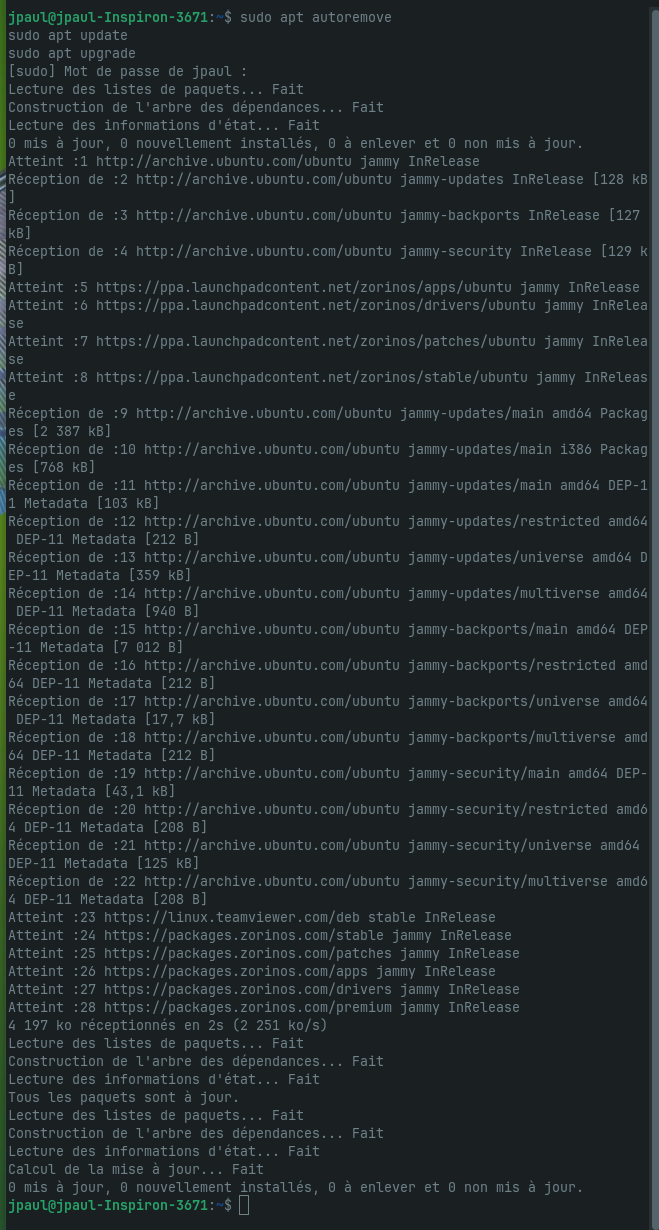

Ayé ! ... et voilà ce que ça donne ... mais ça ne me surprend pas car je fais toutes les mises à jour possibles et imaginables !!... et pour une fois, ça m'apprendra à réfléchir un peu AVANT !!😎

Même si on ne voit pas très bien sur la photo — il vaut mieux copier le retour du terminal et le coller dans une zone de code (bouton "<>" de l'éditeur) — il semble que ton système était à jour, ces lignes correspondant à la vérification des différents dépôts.
Je ne sais pas précisément ce qui s'est passé sur ton système. Je sais seulement que de tels problèmes peuvent survenir après une mise à jour : avec le passage à une nouvelle version du noyau, le pilote de la carte n'est subitement plus supporté. Dans ce cas, la solution réside dans le retour à l'ancienne version du noyau.
Je pense que si tu réinstalles, le problème devrait disparaître, le système devant reconnaître ta carte comme la fois précédente.
