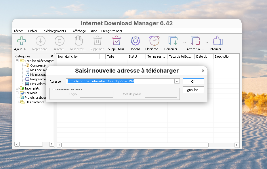

L'intégration des exécutables Windows a ses limites, @ThierryH, en l'occurrence celles de la "bulle d'exécution" de Wine.
Même si on peut aller jusqu'aux répertoires qui contiennent les exécutables des navigateurs utilisés sur Zorin, la liste déroulante d'IDM ne permet de sélectionner que des fichiers ".exe" — normal, c'est une bulle "Windows".
Le seul navigateur que tu trouveras dans le pseudo disque C: c'est "iexplorer.exe", mais il n'est qu'à l'usage interne de Wine.
En revanche, une fois IDM lancé, lorsque tu copies l'adresse d'un fichier dans ton navigateur Linux (Brave pour moi), elle se colle automatiquement dans "Ajout URL" :
Après quoi, on choisit le point de chute du fichier en naviguant dans l'interface vintage d'IDM et on le retrouve facilement (sur le bureau de Zorin pourquoi pas) :
Il me semble que c'est ça que tu cherches, non ?
