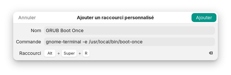

2. Contournement logiciel
Principe : on utilise une des options de GRUB (Boot Once) pour redémarrer sur Windows (ou sur un autre OS) après avoir lancé Zorin — on pourrait aussi utiliser l'option "BootNext" d'efibootmgr.
On réservera donc cette méthode aux ordinateurs modernes ou rapides.
On lance le terminal (Ctrl Alt t).
  • On commence par modifier le type de l'entrée par défaut dans le fichier "/etc/default/grub" et on met à jour le fichier de configuration du menu de démarrage :
    sudo sed -i 's/GRUB_DEFAULT=.*/GRUB_DEFAULT=saved/g' /etc/default/grub;sudo update-grub
  • Puis on en liste les entrées pour connaître le numéro de celle de Windows :
    sudo grep -i "menuentry '" /boot/grub/grub.cfg|sed -r "s|--class .*$||g"|nl -v -1
  • Enfin, on  entre cette ligne en remplaçant "W" par le numéro de l'entrée "Windows" (ou d'un autre OS dans le cadre d'un multiboot)  :
    sudo grub-reboot W; reboot
Si vous ne vous êtes pas trompé de numéro, le système redémarre sur Windows.
Mais ce serait mieux avec une combinaison de touches dédiée, non ?
Ce n'est pas très difficile !
  • Entrez successivement ces deux lignes en remplaçant "W" par le numéro de l'entrée "Windows" dans la seconde — la première pour éviter une erreur bloquante, la seconde pour créer un fichier prérempli dans le répertoire "/usr/local/bin" :
    set +H
    sudo bash -c "echo -e '#!/bin/bash\n# GRUB Boot Once\nsudo grub-reboot W\nreboot' > /usr/local/bin/boot-once
    Voici le contenu du fichier en question :
    #!/bin/bash
    # GRUB Boot Once
    sudo grub-reboot W
    reboot
  • Puis on transforme ce fichier en script exécutable :
    sudo chmod +x /usr/local/bin/boot-once
Ceci fait, on l'associe à la combinaison de touches Super Alt r, par exemple ("r" comme "reboot") — "Super" désigne la touche avec le logo Windows.
Suivez ce chemin à partir du volet droit du menu principal : Paramètres > Clavier > Raccourcis clavier > Voir et personnaliser les raccourcis > Raccourcis personnalisés > +
Renseignez les trois rubriques :
  • Nom : GRUB Boot Once (par exemple)
  • Commande : gnome-terminal -e /usr/local/bin/boot-once
  • Raccourci : appuyez simultanément sur les trois touches "Super Alt r"
N'oubliez pas de cliquer sur le bouton "Ajouter" pour enregistrer votre raccourci personnalisé.
Et voilà !
Lorsque vous taperez la combinaison "Super Alt r", l'ordinateur redémarrera sur Windows sans qu'il soit besoin d'un clavier pour sélectionner l'entrée.
