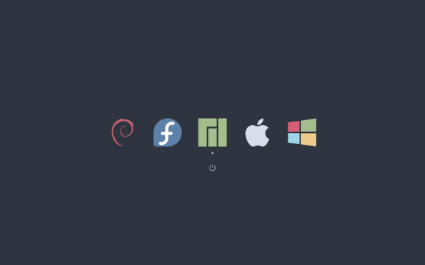

Le thème par défaut de rEFInd n'est pas flatteur, mais il en existe d'autres.
Si je vous conseille celui-ci, ce n'est pas pour son rendu, mais parce que sa page explique le mieux comment installer et paramétrer ces thèmes :

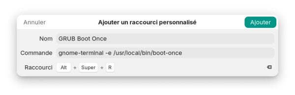

Ceci fait, on l'associe à la combinaison de touches Super Alt r, par exemple ("r" comme "reboot") — "Super" désigne la touche avec le logo Windows.
Suivez ce chemin à partir du volet droit du menu principal : Paramètres > Clavier > Raccourcis clavier > Voir et personnaliser les raccourcis > Raccourcis personnalisés > +
Renseignez les trois rubriques :
- Nom : GRUB Boot Once (par exemple)
- Commande : gnome-terminal -e /usr/local/bin/boot-once
- Raccourci : appuyez simultanément sur les trois touches "Super Alt r"
N'oubliez pas de cliquer sur le bouton "Ajouter" pour enregistrer votre raccourci personnalisé.
Et voilà !
Lorsque vous taperez la combinaison "Super Alt r", l'ordinateur redémarrera sur Windows sans qu'il soit besoin d'un clavier pour sélectionner l'entrée.
