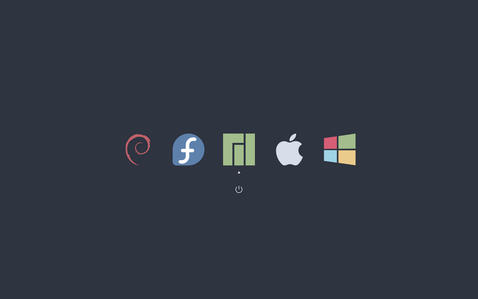

1. Contournement matériel
Principe : on utilise une souris filaire pour choisir l'OS à lancer — c'est moins encombrant qu'un clavier et ça redonne vie à une souris oubliée au fond d'un tiroir.
Pour ce faire, on remplace GRUB par le gestionnaire de démarrage rEFInd qui possède cette option.
Cette méthode conviendra mieux aux ordinateurs un peu lents à se lancer.
La manipulation est facilement réversible et je me suis efforcé de la réduire à trois lignes de commande.
- On ouvre le terminal (Ctrl Alt t) et on installe rEFIind en copiant-collant cette ligne (acceptez l'option "Oui" en tapant "Entrée") :
sudo apt update && sudo apt install refind - Ensuite, on active la prise en charge de la souris — elle ne sera effective que si l'EFI de votre ordinateur le permet :
sudo sed -i 's/#enable_mouse.*/enable_mouse/g' /boot/efi/EFI/refind/refind.conf - Puis on renomme le répertoire de démarrage de GRUB pour le désactiver sans le supprimer :
sudo mv /boot/efi/EFI/ubuntu /boot/efi/EFI/ubuntu0
Inconvénient mineur de cette méthode, rEFInd ne se place pas automatiquement au début de la séquence de démarrage du BIOS. Le système redémarrera donc sur Windows (ou sur un autre OS).
Il faudra donc ressortir le clavier filaire pour modifier la séquence de boot dans l'éditeur du BIOS.
On y accède après l'affichage du logo de la marque en tapotant sur la touche F2 ou sur celle qui est furtivement indiquée sur l'écran au démarrage ou dans le manuel de votre ordinateur, et on suit les explications de l'onglet "Démarrage" pour remonter l'entrée rEFInd et enregistrer la modification.

Le thème par défaut de rEFInd n'est pas flatteur, mais il en existe d'autres.
Si je vous conseille celui-ci, ce n'est pas pour son rendu, mais parce que sa page explique le mieux comment installer et paramétrer ces thèmes :
