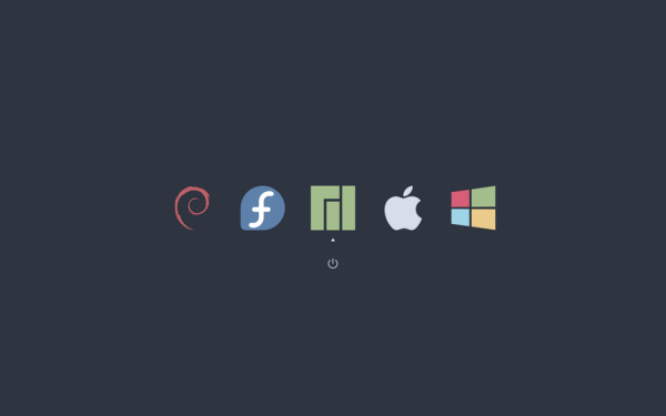

Le thème par défaut de rEFInd n'est pas flatteur, mais il en existe d'autres.
Si je vous conseille celui-ci, ce n'est pas pour son rendu, mais parce que sa page explique le mieux comment installer et paramétrer ces thèmes :

Et voilà !
Lorsque vous taperez la combinaison "Super Alt r", l'ordinateur redémarrera sur Windows sans qu'il soit besoin d'un clavier pour sélectionner l'entrée.
NB : S'il faut réappairer les périphériques BT à chaque bascule, la réponse est déjà donnée ci-dessus.
