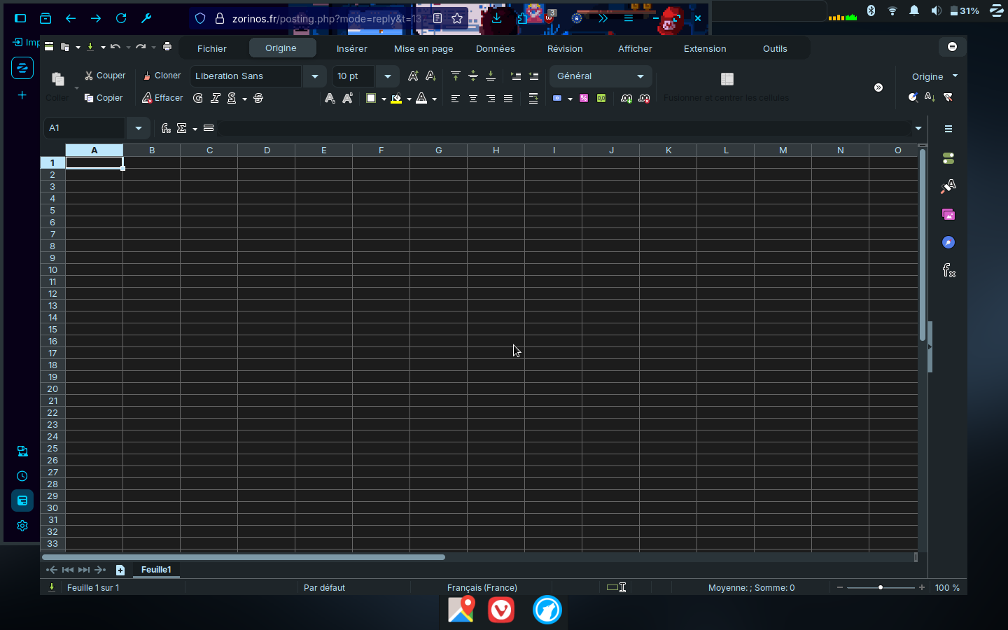

Je tiens à dire que je suis un débutant en matière de linux.
Voila quelques temps que les fenêtres de mon macbookair 2012 avec zorin lite 17.3 ne peuvent plus se réduire ou s'agrandir ni se mettre en plein écran, et, les boutons de certaines fenêtres ne s'affichent même plus : la partie haute avec lesdits boutons est tronquée, cependant je peux toujours fermer ces fenêtres avec ctrl + q ; aussi les racourcis que j'avais placés sur le bureau ne s'affichent plus .Je ne peux non plus changer de fond d'écran, j'ai un fond bleu uni .

En revanche, pourrais-tu nous envoyer une ou deux captures d'écran pour illustrer ce que tu décris et nous faire une idée plus concrète du phénomène ?

Voici les captures :
Par "session" j'entendais plutôt "profil", j'en ai créé un second suite à cela afin de voir si le problème persistait

Ah, d'accord, je comprends mieux, le bureau doit être corrompu.
- Ouvre une session avec ton premier profil et lance le terminal (Ctrl Alt t).
- Entre d'abord cette ligne (copier-coller) pour le résinstaller :
sudo apt install --reinstall zorin-os-lite-desktop - Puis cette seconde pour vider le cache :
rm -rf ~/.cache - Redémarre :
reboot
