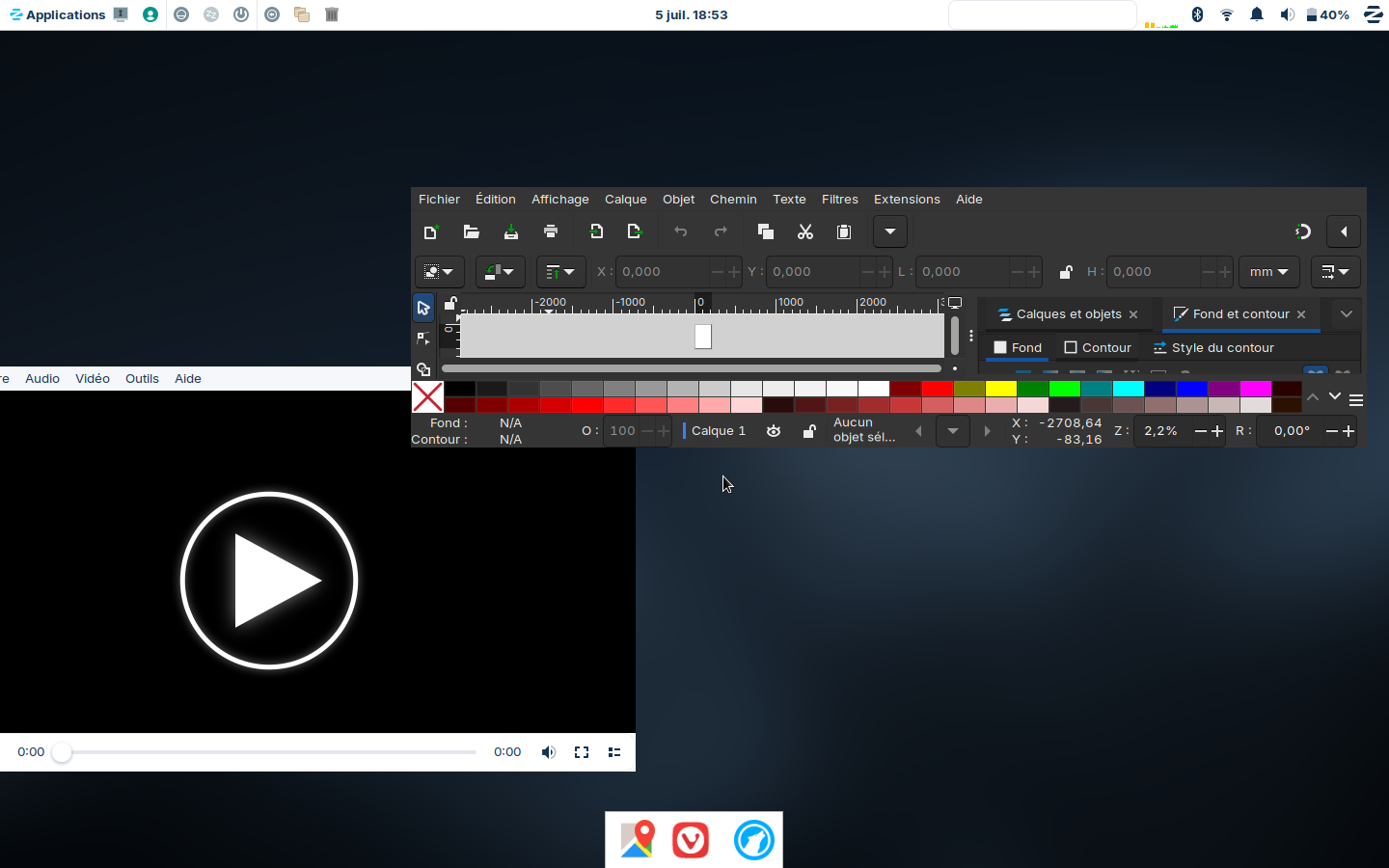

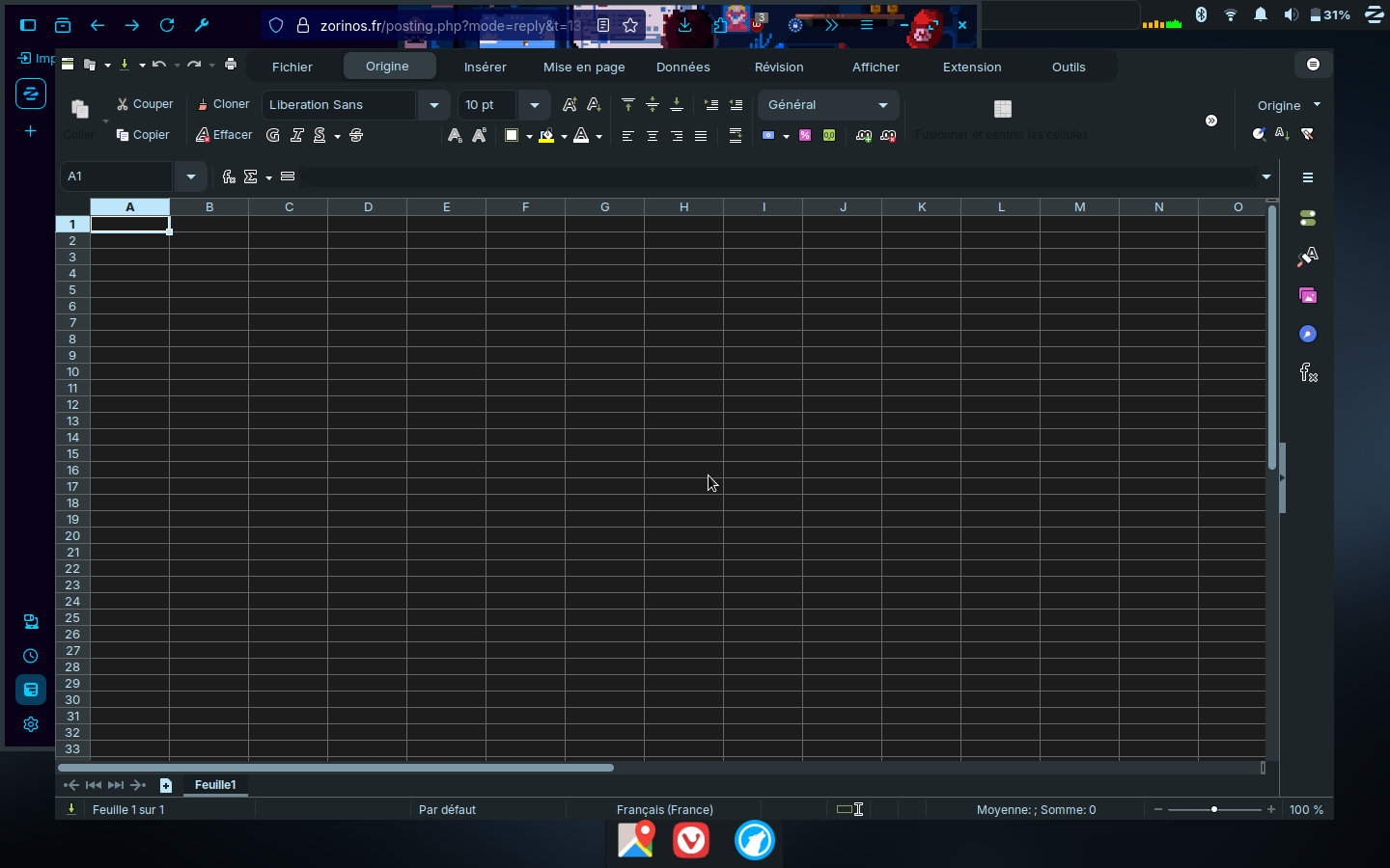

Voila quelques temps que les fenêtres de mon macbookair 2012 avec zorin lite 17.3 ne peuvent plus se réduire ou s'agrandir ni se mettre en plein écran, et, les boutons de certaines fenêtres ne s'affichent même plus : la partie haute avec lesdits boutons est tronquée, cependant je peux toujours fermer ces fenêtres avec ctrl + q ; aussi les racourcis que j'avais placés sur le bureau ne s'affichent plus .Je ne peux non plus changer de fond d'écran, j'ai un fond bleu uni .

Voici les captures :
Par "session" j'entendais plutôt "profil", j'en ai créé un second suite à cela afin de voir si le problème persistait
