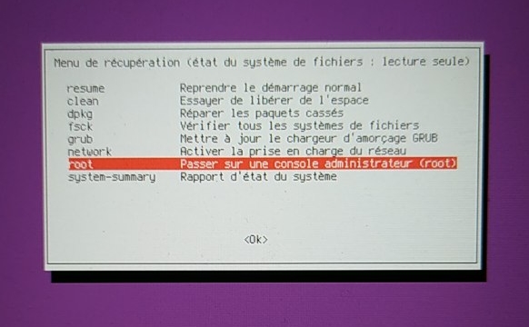

Ton sujet sur le forum officiel m'a permis de reconstituer la chaîne de tes malheurs et de comprendre le rapport entre le démarrage du daemon Snap et l'accès au menu de GRUB.
C'est sûr, si le menu s'affichait, tu pourrais utiliser le terminal sans lancer la session en mode graphique comme on te l'a expliqué là-bas :
boot to root.jpg (104.5 Kio) Vu 55926 fois
Mais, puisqu'il s'agit seulement de faire du ménage pour que ton système puisse démarrer complètement, je maintiens que ce n'est pas utile.
Lance l'explorateur de fichiers depuis la live session, clique sur "Autres emplacements" puis sur l'OS que tu veux monter.
Essaie de renommer le dossier "snap" du répertoire personnel en "snap2" ou ce que tu voudras (s'il est caché, tape "Ctrl h" pour l'afficher), pour voir si cela te permet de redémarrer en mode graphique.
Pour pouvoir renommer, déplacer ou supprimer des fichiers contenus dans les répertoires système, referme l'explorateur de fichiers après avoir monté l'OS, et ouvre le terminal pour le relancer en mode "sudo" — passe outre les avertissements :
sudo -H nautilus
