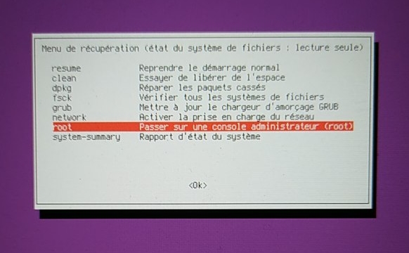

PS : Ce n'est pas facile de te suivre quand on prend le train en marche...
Ton sujet sur le forum officiel m'a permis de reconstituer la chaîne de tes malheurs et de comprendre le rapport entre le démarrage du daemon Snap et l'accès au menu de GRUB.
C'est sûr, si le menu s'affichait, tu pourrais utiliser le terminal sans lancer la session en mode graphique comme on te l'a expliqué là-bas :
- boot to root.jpg (104.5 Kio) Vu 50164 fois
Mais, puisqu'il s'agit seulement de faire du ménage pour que ton système puisse démarrer complètement, je maintiens que ce n'est pas utile.
