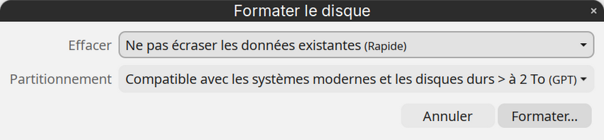

- Tape "dis" dans la boîte de recherche d'applications du menu principal et lance l'utilitaire "Disques".
- Dans le menu "Big Mac" (trois points) en haut à droite du panneau principal, clique sur "Formater le disque" et sélectionne ces deux options :

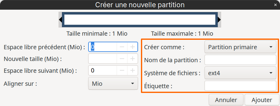

- Après quoi, tape "gp" dans la boîte de recherche et lance "GParted".
- Clique droit sur le bandeau représentant le DD, choisis "Nouvelle" pour créer une nouvelle partition.
- Ne modifie pas les options qu'on te propose, clique sur "Ajouter" :
- Clique enfin sur le bouton "Appliquer toutes les opérations" marqué d'une coche à droite de la barre d'outils.

- Il faut d'abord ménager un espace suffisant (on préconise généralement 512 Mo) :
- Clique droit sur la partition que tu as créée précédemment (et qui doit être la seule sur ton DD).
- Choisis "Redimensionner/Déplacer".
- Dans la case "Espace libre précédent", tape "512" et valide avec "Entrée".
- Clique sur le bouton "Redimensionner/Déplacer". Ne tiens pas compte d'un éventuel avertissement et confirme.
- Ensuite, il faut transformer cet espace non alloué en partition :
- Clique droit sur la zone grise qui s'affiche désormais à gauche de la partition, puis sur "Nouvelle".
- Pour le nom de la partition, tape "ESP" (sans les guillemets).
- Pour le système de fichiers, choisis "fat32" dans la liste déroulante de formats.
- Laisse les autres paramètres en l'état et clique sur le bouton "Ajouter".
- Enfin, clique sur le bouton "Appliquer toutes les opérations" à droite de la barre d'outils.
- À la fin du processus, il faut encore déclarer la partition comme partition de démarrage :
- Clique droit sur la nouvelle partition que tu viens de créer et choisis "Gérer les drapeaux".
- Coche le drapeau "boot", ce qui ajoutera aussi le drapeau "esp".
- Clique sur le bouton "Fermer", les deux drapeaux sont automatiquement placés.
