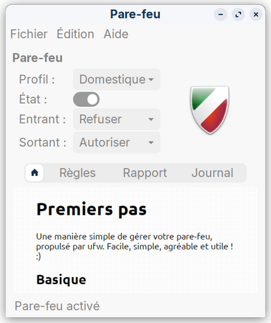

Bonjour à tous !
Pour mon premier message, je vous fait part d'un apparent conflit entre mon clavier/souris et le pare-feu.
En effet, j'ai réinstaller Zorin Core 17.3 récemment et après avoir procéder aux mises à jour, j'ai voulu activer le pare-feu qui est fourni avec Zorin Core.
Lorsque j'ai ouvert l'application, mon clavier et ma souris restent figés. Plus rien ne bouge.
J'ai donc du éteindre l'ordinateur (HP Pavilion DV7-1060ez...je sais c'est un vieux machin !), et le redémarrer.
J'ai réessayer l'activation du pare-feu, mais le résultat était le même.
Auriez-vous eu un cas similaire, ou une solution à me proposer ?

Bonjour@duke,
Ta première question n'est pas "stupide", mais ton problème est pour le moins étrange.
Avec un clavier et une souris filaires, si tu t'es contenté d'activer le pare-feu comme ceci :
... je ne vois pas ce qui pourrait interférer.
Je suppose donc que ton laptop n'est pas compatible avec le pare-feu — mais pourquoi ?
Je ne vois donc pas d'autre solution que de désactiver le pare-feu et de ne pas trop t'inquiéter pour les raisons que j'ai exposées sur cette page du Petit manuel du zorinaute.

Bonsoir jlb,
Merci pour ton message, effectivement c'est très étrange.
Car jusqu'à ce week-end, j'utilisais de mon laptop sans problèmes particuliers - mise à part la lenteur de démarrage -. Et dimanche, j'ai tenté d'installer une autre distribution Linux (je suis novice, donc j'essaye). Comme ça ne me convenait pas, j'ai réinstaller Zorin Core et c'est depuis cette nouvelle installation que j'ai ce problème.
Je précise que j'utilise une souri filaire, mais ce problème reste le même lorsque je me sers du track-pad.
Comme indiqué dans mon post plus haut, ce problème apparait lorsque j'ouvre l'application du pare-feu.
Merci encore.
