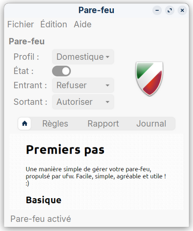

Bonjour à tous !
Pour mon premier message, je vous fait part d'un apparent conflit entre mon clavier/souris et le pare-feu.
En effet, j'ai réinstaller Zorin Core 17.3 récemment et après avoir procéder aux mises à jour, j'ai voulu activer le pare-feu qui est fourni avec Zorin Core.
Lorsque j'ai ouvert l'application, mon clavier et ma souris restent figés. Plus rien ne bouge.
J'ai donc du éteindre l'ordinateur (HP Pavilion DV7-1060ez...je sais c'est un vieux machin !), et le redémarrer.
J'ai réessayer l'activation du pare-feu, mais le résultat était le même.
Auriez-vous eu un cas similaire, ou une solution à me proposer ?

Bonjour@duke,
Ta première question n'est pas "stupide", mais ton problème est pour le moins étrange.
Avec un clavier et une souris filaires, si tu t'es contenté d'activer le pare-feu comme ceci :
... je ne vois pas ce qui pourrait interférer.
Je suppose donc que ton laptop n'est pas compatible avec le pare-feu — mais pourquoi ?
Je ne vois donc pas d'autre solution que de désactiver le pare-feu et de ne pas trop t'inquiéter pour les raisons que j'ai exposées sur cette page du Petit manuel du zorinaute.

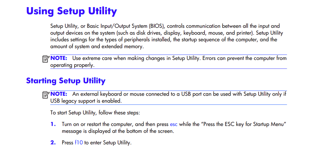

duke a écrit : mar. 29 juil. 2025 19:01 ça je ne suis pas sûr de mon "pronostic", mais lorsque j'avais essayer de créer une clé bootable UEFI, j'avais un message me disant que je pouvais pas utiliser cette clé en UEFI donc j'en ai déduis que c'était forcément en MBR. Est-ce correct ? Il y a t-il une ligne de commande à utiliser ou une autre vérification ?
Je ne sais pas trop, n'ayant pas été confronté à cette situation, mais il existe plusieurs méthodes pour en savoir un peu plus:
  • La page 113 de ce manuel donne des précisions pour accéder au BIOS et configurer des clés USB — Rufus possède ce réglage :
  • Sinon, démarre sur ta clé Zorin et lance une live session ("Essayer Zorin Os").
