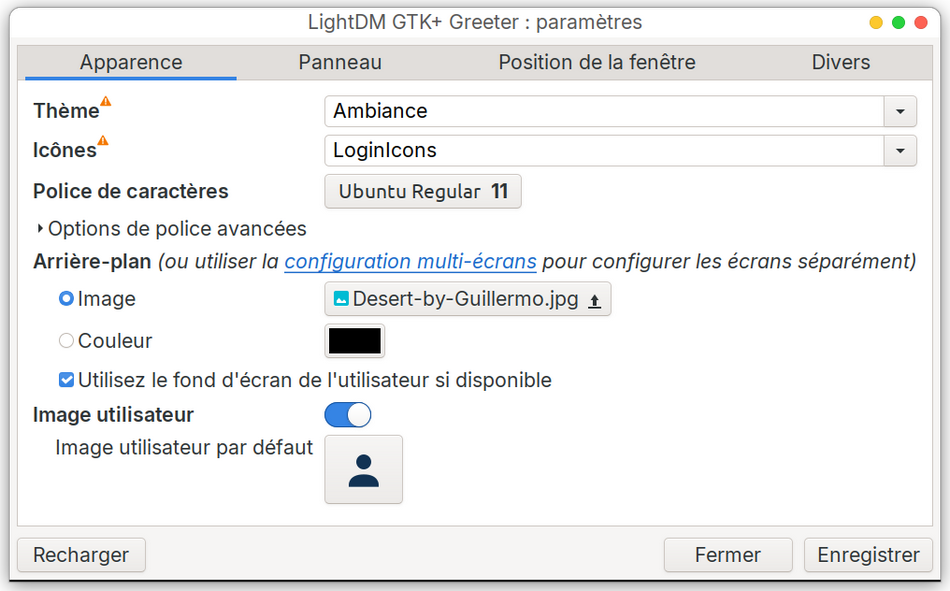

Pour faciliter la configuration, l’équipe de développement de LightDM a développé un outil graphique : LightDM GTK+ Greeter.
LightDM GTK+ Greeter est une petite interface graphique écrite en Python, qui permet de modifier différents paramètres comme le thème, la police, le fond, la position de la fenêtre et d’autres paramètres, qui, autrement, ne peut être réglée qu’en modifiant les fichiers de configuration de greeter.
Installer LightDM GTK+ Greeter
Pour Ubuntu/Zorin OS :​​​​​​​
sudo add-apt-repository ppa:kalgasnik/ppa
sudo apt-get update
sudo apt-get install lightdm-gtk-greeter-settings
Configuration de LightDM
Il faut éxécuter LightDM GTK+ Greeter avec les droits root :
 sudo lightdm-gtk-greeter-settings
facile à prendre en main, vous devriez arriver à vos fins grâce à ce logiciel bien pratique;

Shame on me ! Je croyais avoir essayé tous les scripts et toutes les applications, mais la version 2 de "Login Manager Settings" (au format AppImage) fonctionne sur Zorin 17.3 Core :
Login Manager Settings v2.png (33.35 Kio) Vu 16961 fois
Modifié en dernier par jlb le mer. 27 août 2025 10:52, modifié 3 fois.
