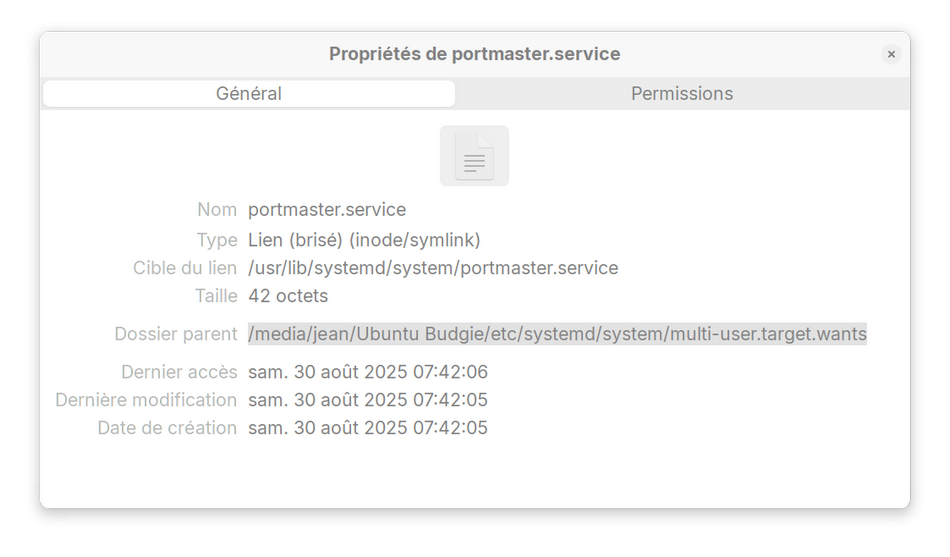

Une petite histoire vraie pour vous convaincre de conserver votre clé d'installation "Zorin 17 Core" pour le cas où ? 😀
Un ami appelle au secours : l'application "Safing Portmaster" qu'il a installée interfère avec son VPN et son système ne peut plus redémarrer.
Moyennant une clé (flashée avec Zorin 17 Core 🙄) et quelques explications, il a pu reprendre la main sur son OS en quelques clics :
  • On démarre sur la clé, on ouvre la live session ("Essayer Zorin"), on lance "Disques", on monte la partition du système endommagé et on clique sur le lien pour entrer dans le répertoire de montage :

  • On tape "portmaster" dans la barre de recherche et on examine les fichiers qui s'affichent. Bingo ! Portmaster a aussi un service, c'est lui qu'il faut désactiver :
  • Un clic droit sur le fichier, puis sur "Propriétés" pour copier son adresse :
  • On lance le terminal (Ctrl Alt t), on tape "sudo nautilus " et on colle l'adresse à la suite avec "Ctrl Maj v".
  • Un clic droit sur le fichier, et on le renomme, disons... "portmaster.service0"
  • On referme la live session et on lance le système récalcitrant... qui démarre.

    On peut chercher à régler plus finement le problème... ou désinstaller complètement l'application :
    sudo apt purge portmaster
    Pour parachever le nettoyage, il faut encore supprimer le fichier "portmaster.service0".
    Autant le faire depuis le terminal :
    sudo rm /etc/systemd/system/multi-user.target.wants/portmaster.service0
💡 Si vous aimez étiqueter vos partitions, faites en sorte que leur nom ne contienne pas d'espace, faute de quoi le navigateur ne pourra pas accéder à la partition à réparer : "Ubuntu-Budgie" est moins élégant que "Ubuntu Budgie", mais ça marche...
