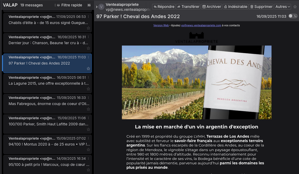

Quand je passe en mode sombre, dans Thunderbird, je n'ai pas de mise en évidence du mail ouvert.
Idem sur la nouvelle version Beta
Une idée, d'avance merci

Bonjour @torxxl,
Une petite copie d'écran aiderait à visualiser le problème...

Voici une copie d'écran
Comme on peut voir il est impossible de voir quelle mail est afficher dans la colonne de gauche

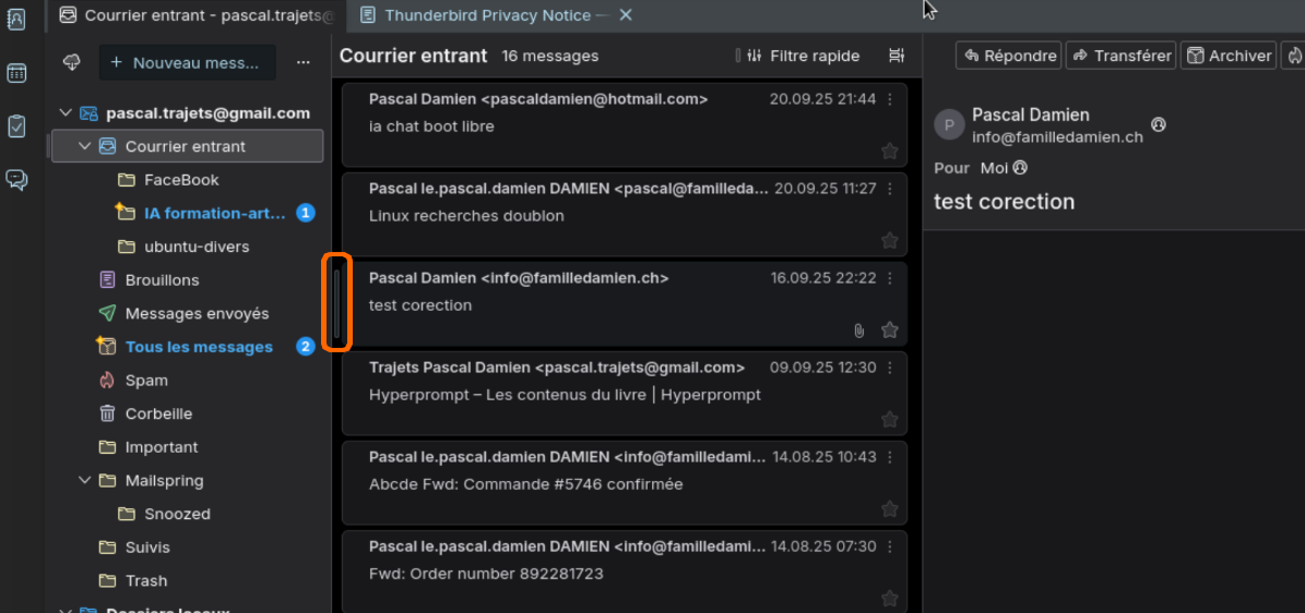

torxxl
Messages : 77
Nb de « J’aime » donnés: 6
A été remercié(e) : 22 fois
Thunderbird mode sombre
Message par torxxl »
En complément, si je vais dans les paramètres de Thunderbird et que je change le mode ce fonctionne.
Toutefois, si je change dans Zorin, cela ne fonctionne pas.

Merci, @torxxl  : tout le monde n'utilisant pas la même disposition, ni le mode sombre, j'avais des doutes.
torxxl a écrit : dim. 21 sept. 2025 16:38 Comme on peut voir il est impossible de voir quelle mail est afficher dans la colonne de gauche
Mais j'avais fait quelques essais en attendant et c'est bien ce que je pensais : sur ta copie d'écran, on voit bien (?) quel mail est affiché dans la colonne de gauche — je t'accorde que ce n'est pas très flagrant :
torxxl a écrit : dim. 21 sept. 2025 16:38 J'ai pas ce problème sur MInt et Ubuntu.
Normal, le thème de Zorin diffère de ceux de Cinnamon et de GNOME.
Plutôt que de chercher le paramètre dans "ZorinBlue-Dark", tu peux installer un thème tiers.
Résultat avec "WhiteSur-Dark" :
Ou activer le thème sombre de TB qui, comme tu l'as constaté, produit le même effet...
torxxl
Messages : 77
Merci beaucoup.
En changeant le thème c'est OK
Bon Linux à tous
