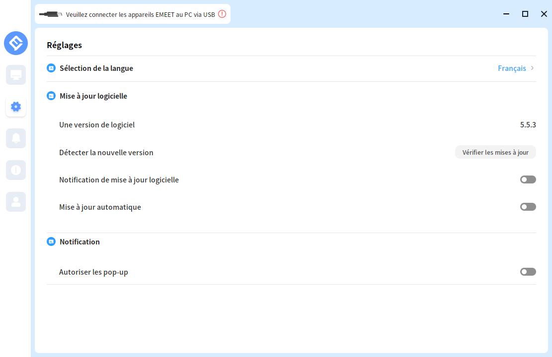

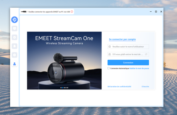

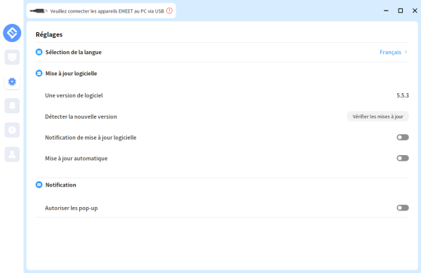

C'est c'la, oui...
Après, ça ne préjuge pas du bon fonctionnement de ta webcam.
Mais je pense que ça vaudrait le coup d'essayer…

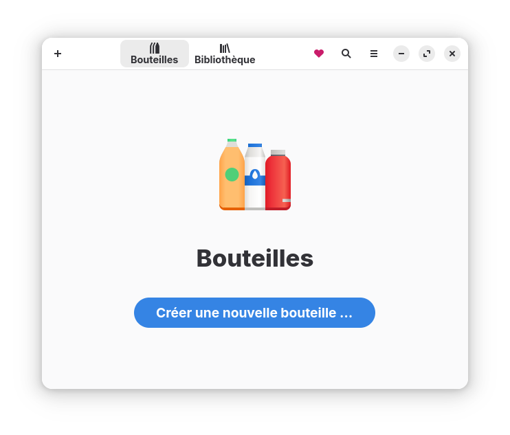

Elle installera "Bottles" qui se chargera d'installer ton programme Windows en quelques clics, avec toutes les dépendances nécessaires, dans un environnement conteneurisé, le tout par le biais d'une interface moderne et élégante.
Tu le retrouveras sous le nom de "Bouteilles" en tapant "bo" dans la boîte de recherche d'applications du menu principal :

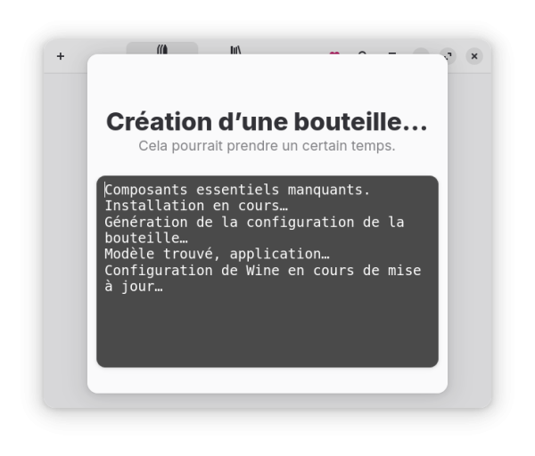

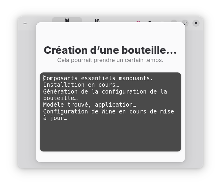

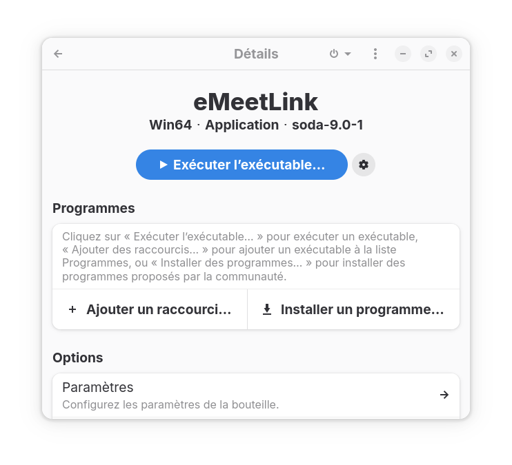

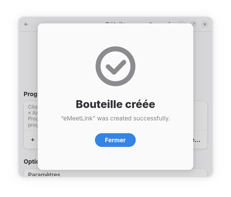

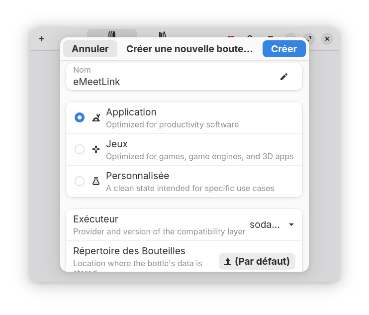

Un clic sur le bouton "Créer une nouvelle bouteille", on entre son nom, on conserve le type "Application", et on clique sur "Créer" :
La création ne prend pas autant de temps qu'annoncé (surtout quand on connaît PlayOnLinux) :

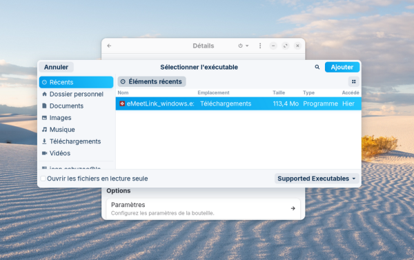

Le bouton "Exécuter l'exécutable" ouvre l'explorateur de fichiers pour retrouver l'exécutable en question et l'exécuter :

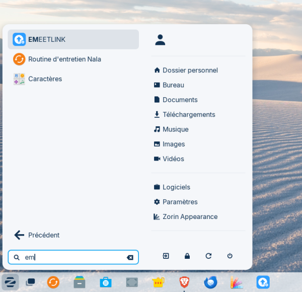

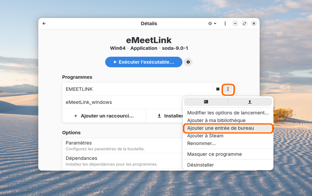

On peut lancer le nouveau programme à partir de "Bouteilles", mais on peut aussi créer un raccourci dans le menu principal.
Petit inconvénient du format Flatpak, il faut d'abord autoriser l'opération :
flatpak override com.usebottles.bottles --user --filesystem=xdg-data/applications
Ensuite, on relance "Bouteilles" on clique sur le petit menu "Big Mac" à droite de l'exécutable et on choisit "Ajouter une entrée de bureau" :

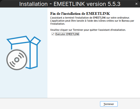

Ensuite, j'ai tout fait tout comme tu as dit, et tout a marché comme sur des roulettes, mes images sont les mêmes que le tiennes, jusqu'au bout ! Sauf .... ( bah oui, sinon ça ne serait pas marrant ! )  que le programme ne s'ouvre pas, rien ne se passe ! Ni quand je clique sur le raccourci crée sur le bureau, ni quand je clique sur la petite flèche dans Bouteilles, " lancer l'exécutable" . Je l'ai installé trois fois de suite, et toujours pareil, quand je clique sur la petite flèche, j'ai la petite fenêtre " lancement de emeetlink" comme s'il se lançait, mais il n'apparaît pas !

En revanche, es-tu sûr d'avoir bien installé l'exécutable ?
As-tu parcouru les cinq fenêtres successives de l'installateur Windows jusqu'à la fin du processus ?
Si je pose la question, c'est parce que j'ai remarqué que sur Zorin, l'installateur de l'application passe bizarrement au second plan, sous les fenêtres de "Bouteilles".
Comme il est toute petit, on ne le remarque pas. Et comme il faut faire un ou deux clics de confirmation, tu n'as sans doute rien installé, la bouteille doit être vide.

Oui, je confirme: Ta ligne magique pour CameraCtrls fonctionne absolument parfaitement, et tel qu'expliqué dans la vidéo ! Autant il était impossible de faire reconnaître ma webcam par le propre programme de contrôle du fabricant, spécifique Windows, ouvert tant dans Bouteilles que dans Windows app Support, pour des raisons qui sortent clairement du cadre de mes compétences quasi-nulles , autant je suis resté sur le ... boum boum de l'efficacité de ce petit programme CameraCtrls ! J'en règle tous les paramètres comme je le voulais. Sachant évidemment que seuls sont accessibles les paramètres réglables nativement sur la caméra. Dans mon cas, c'est le réglage de luminosité qui me faisait défaut et...bingo ! 😎
Une petite précision pour ceux que ça pourrait intéresser: Je voulais cette caméra pour des visios que je fais régulièrement via Framatalk: Or la caméra n'était pas reconnue dans Framatalk: Après une petite recherche sur le net, Framatalk pose des soucis dans Brave, et il est recommandé de l'ouvrir dans Firefox: Ce que j'ai fait, avec la plus grande réussite.
Tu as raison, je crois qu'en fait, le vrai bon plan pour un néo-linuxien comme moi, c'est, dans la mesure du possible, de ne surtout pas chercher à intégrer des progs Windows, même s'il existe des moyens , on va dire , détournés, comme Bouteilles ou Windows App Support, mais de passer simplement par des applications natives Linux proposant les même finalités, avec du coup l'assurance d'un fonctionnement sans faille dès la première ouverture.
Sur ce coup-là, non seulement tu m'as tiré une épine du pied, mais grâce à tes connaissances encyclopédiques sur ce sujet, je m'intègre dans cette manière de fonctionner de l'environnement Linux comme si c'était tout à fait naturel !
Encore un immense merci ! 💗
