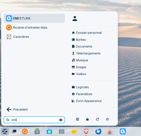

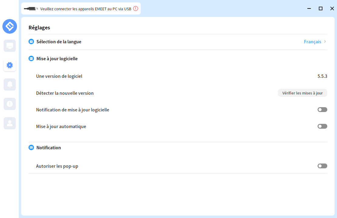

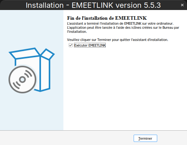

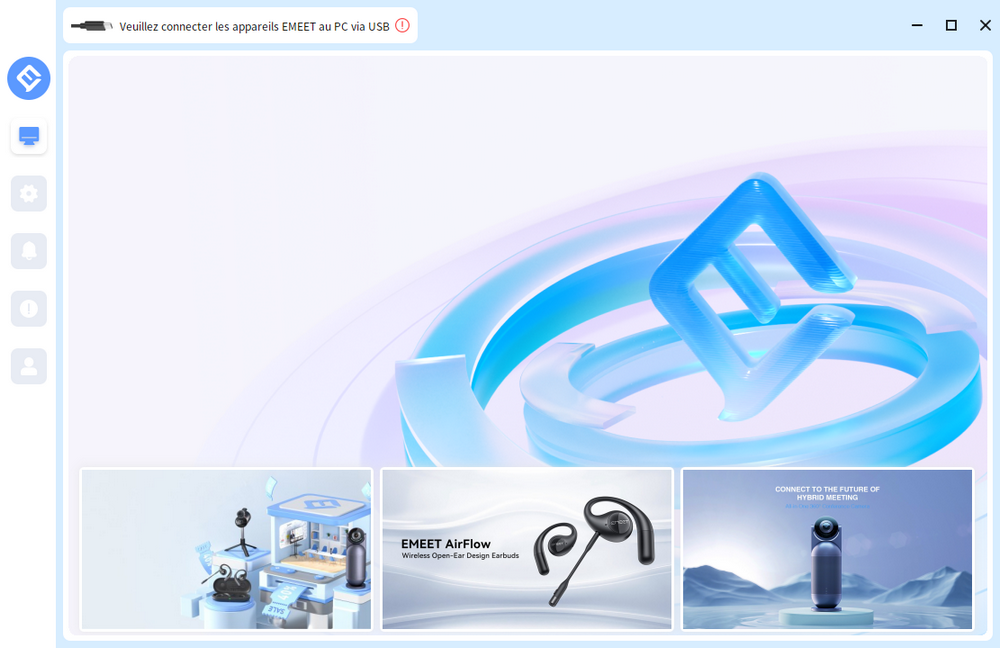

C'est c'la, oui...
Après, ça ne préjuge pas du bon fonctionnement de ta webcam.
Mais je pense que ça vaudrait le coup d'essayer…

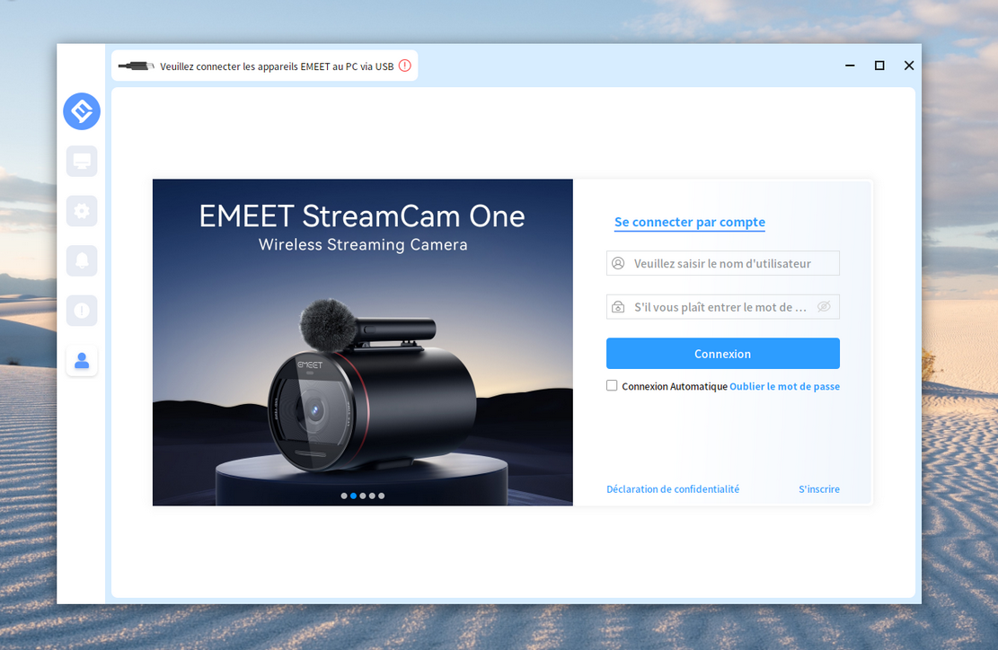

Attends, si j'ai compris ( ce qui n'est pas gagné.... ) tu t'es connecté, et ça a débloqué les touches ? Si c'est ça, chuis vraiment nul.... bon en tout cas je retente la chance alors avec le Wine, je suppose que c'est comme ça que tu as fait ?

Flyingcourseman a écrit : mer. 24 sept. 2025 19:19 Attends, si j'ai compris ( ce qui n'est pas gagné.... ) tu t'es connecté, et ça a débloqué les touches ?
Non, je ne suis pas connecté (?), mais le programme est actif...

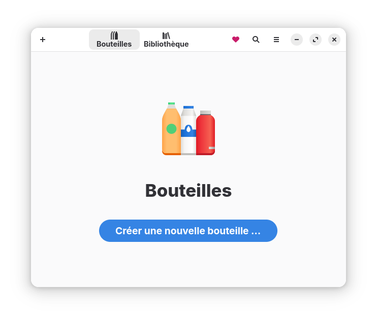

Elle installera "Bottles" qui se chargera d'installer ton programme Windows en quelques clics, avec toutes les dépendances nécessaires, dans un environnement conteneurisé, le tout par le biais d'une interface moderne et élégante.
Tu le retrouveras sous le nom de "Bouteilles" en tapant "bo" dans la boîte de recherche d'applications du menu principal :

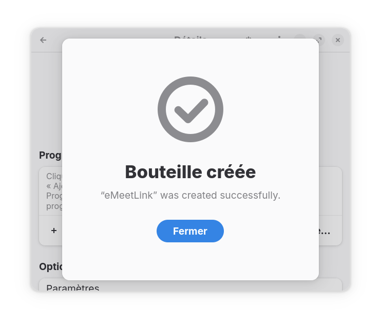

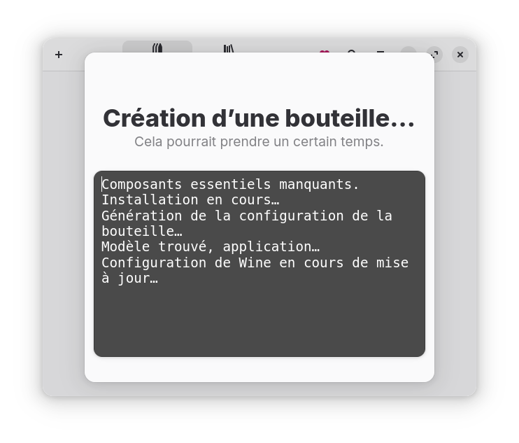

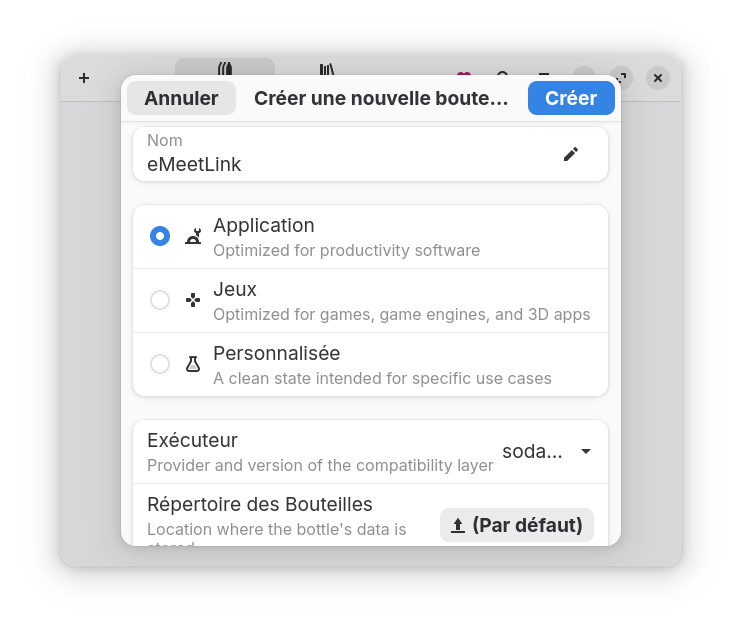

Un clic sur le bouton "Créer une nouvelle bouteille", on entre son nom, on conserve le type "Application", et on clique sur "Créer" :

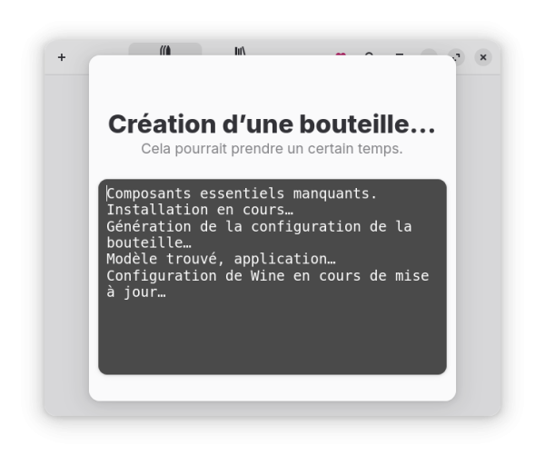

La création ne prend pas autant de temps qu'annoncé (surtout quand on connaît PlayOnLinux) :

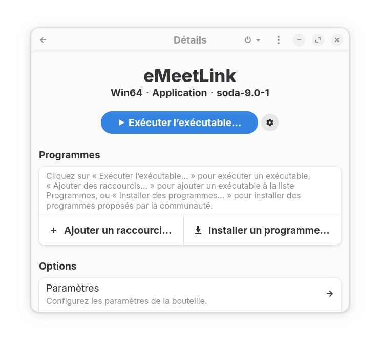

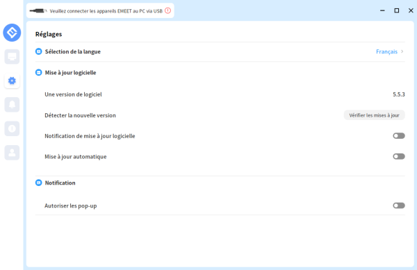

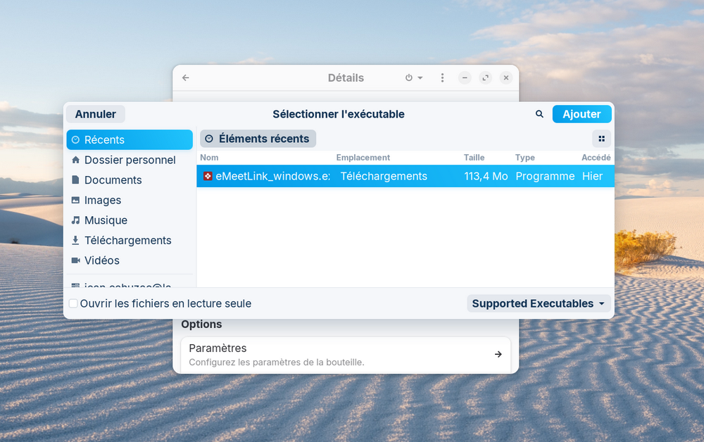

Le bouton "Exécuter l'exécutable" ouvre l'explorateur de fichiers pour retrouver l'exécutable en question et l'exécuter :

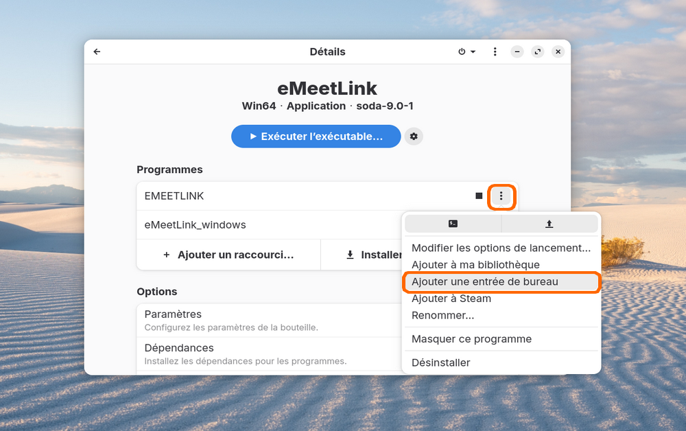

On peut lancer le nouveau programme à partir de "Bouteilles", mais on peut aussi créer un raccourci dans le menu principal.
Petit inconvénient du format Flatpak, il faut d'abord autoriser l'opération :
flatpak override com.usebottles.bottles --user --filesystem=xdg-data/applications
Ensuite, on relance "Bouteilles" on clique sur le petit menu "Big Mac" à droite de l'exécutable et on choisit "Ajouter une entrée de bureau" :

As-tu parcouru les cinq fenêtres successives de l'installateur Windows jusqu'à la fin du processus ?
Si je pose la question, c'est parce que j'ai remarqué que sur Zorin, l'installateur de l'application passe bizarrement au second plan, sous les fenêtres de "Bouteilles".
Comme il est toute petit, on ne le remarque pas. Et comme il faut faire un ou deux clics de confirmation, tu n'as sans doute rien installé, la bouteille doit être vide.
Pour faire passer l'installateur au premier plan, il faut survoler l'icône de "Bouteilles" qui s'affiche dans la barre des tâches de façon à voir les deux fenêtres et cliquer sur celle de l'installateur.

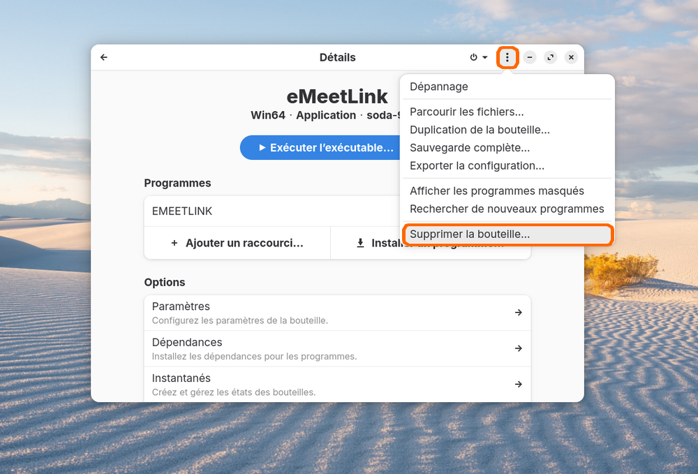

Les maquereaux, c'est très riche en oméga-3, lesquels sont très bons pour les activités intellectuelles (et le cholestérol) ! 😅

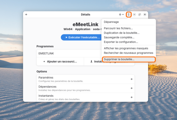

Le plus simple, si ça ne marche toujours pas, c'est de supprimer la bouteille — façon de parler :
Et de recommencer, l'autorisation de créer un raccourci ayant déjà été donnée.

J'y pense, tout exécutable Windows, c'est bien celui qu'on peut télécharger sur cette page en version 5.5.3 ?
J'ai refait la manip sur Zorin 18. Ça a pris un peu plus de temps parce que je n'avais pas déjà installé "Bouteilles", mais ça marche.
Ultime tentative : supprime la bouteille "eMeetLink", désinstalle "Bouteilles" (tape deux fois "Entrée" et une fois "y" pour confirmer) :
flatpak uninstall --delete-data bottles
Redémarre et réinstalle "Bouteilles" :
flatpak install flathub com.usebottles.bottles
