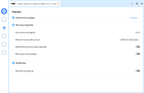

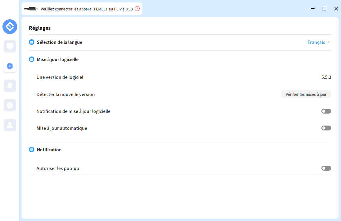

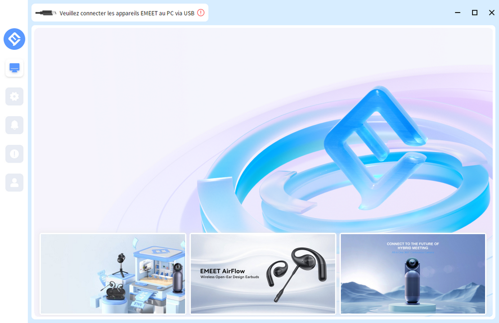

C'est c'la, oui...
Après, ça ne préjuge pas du bon fonctionnement de ta webcam.
Mais je pense que ça vaudrait le coup d'essayer…

Non, je ne suis pas connecté (?), mais le programme est actif...

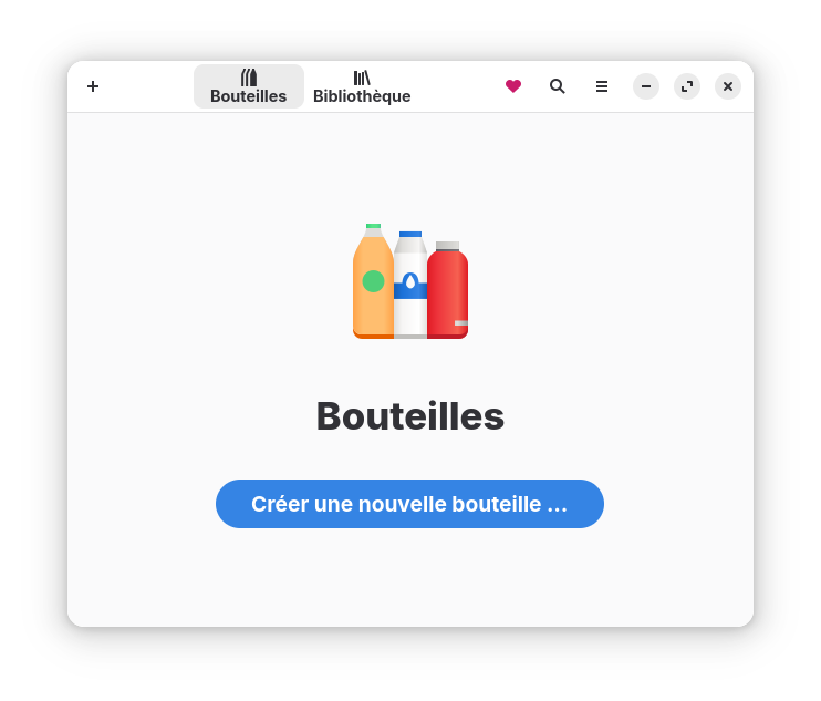

Ouvre le terminal (Ctrl Alt t) et entre cette ligne (copier-coller) :
flatpak install flathub com.usebottles.bottles
Elle installera "Bottles" qui se chargera d'installer ton programme Windows en quelques clics, avec toutes les dépendances nécessaires, dans un environnement conteneurisé, le tout par le biais d'une interface moderne et élégante.
Tu le retrouveras sous le nom de "Bouteilles" en tapant "bo" dans la boîte de recherche d'applications du menu principal :

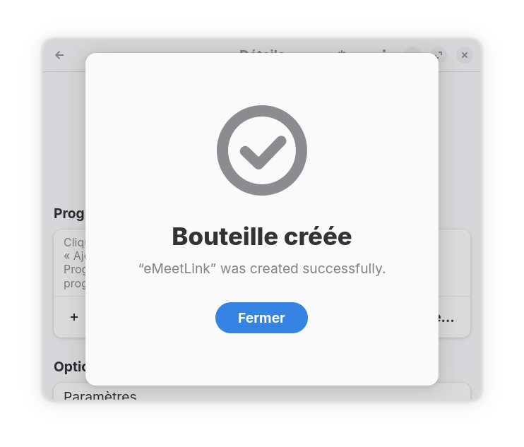

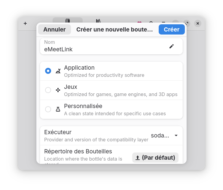

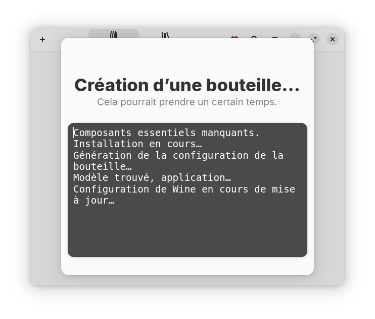

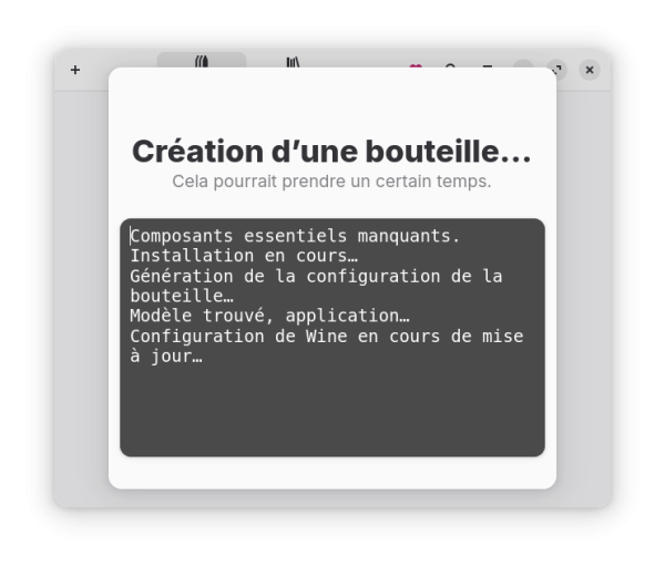

Un clic sur le bouton "Créer une nouvelle bouteille", on entre son nom, on conserve le type "Application", et on clique sur "Créer" :

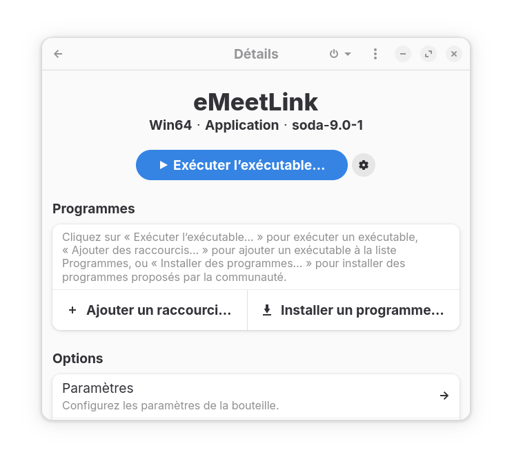

La création ne prend pas autant de temps qu'annoncé (surtout quand on connaît PlayOnLinux) :

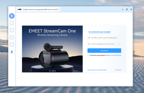

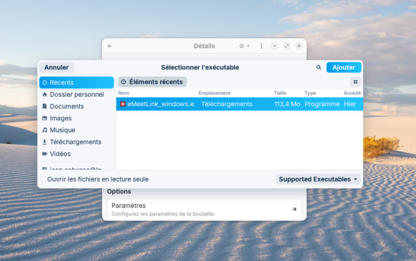

Le bouton "Exécuter l'exécutable" ouvre l'explorateur de fichiers pour retrouver l'exécutable en question et l'exécuter :

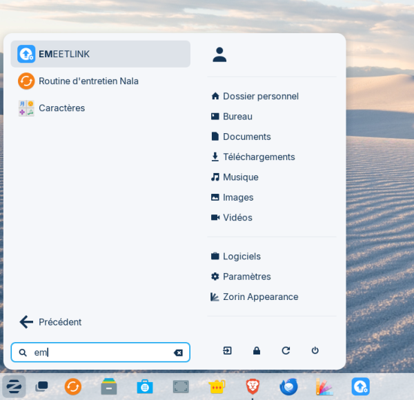

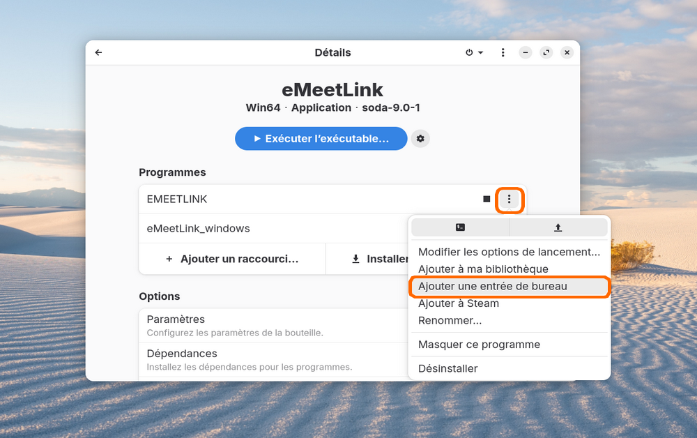

On peut lancer le nouveau programme à partir de "Bouteilles", mais on peut aussi créer un raccourci dans le menu principal.
Petit inconvénient du format Flatpak, il faut d'abord autoriser l'opération :
flatpak override com.usebottles.bottles --user --filesystem=xdg-data/applications
Ensuite, on relance "Bouteilles" on clique sur le petit menu "Big Mac" à droite de l'exécutable et on choisit "Ajouter une entrée de bureau" :

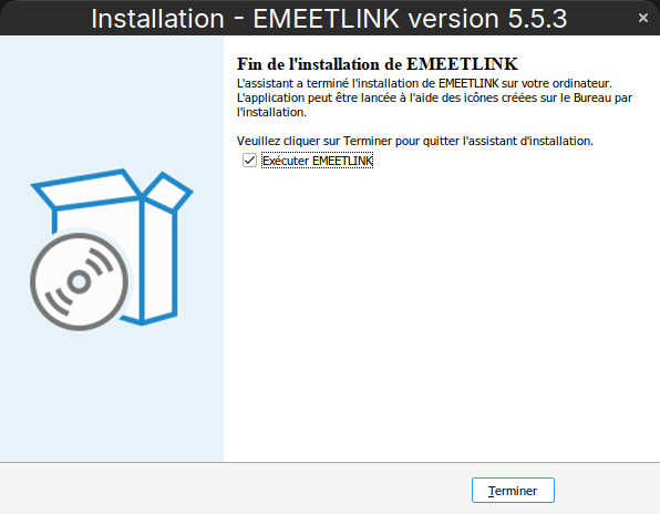

Honnêtement, je ne vois pas ce que tu aurais pu mal faire — ou que j'aurais pu mal expliquer.
Flyingcourseman a écrit : jeu. 25 sept. 2025 10:41 Alors, j'ai bien mis la ligne pour autoriser, mais apparemment , peut-être y a-t-il quelque chose qui me manque à faire, car quand je tape cette ligne et envoie, il me ramène à la ligne d'entrée et il ne se passe rien d'autre ! je te mets la copie pour que tu voies:
Une seule fois suffit pour accorder définitivement à "Bouteilles" la permission de créer des raccourcis pour les applications — et il n'y a pas systématiquement de message de confirmation.
Mais ce n'est pas ça qui empêche que ça fonctionne.
En revanche, es-tu sûr d'avoir bien installé l'exécutable ?
As-tu parcouru les cinq fenêtres successives de l'installateur Windows jusqu'à la fin du processus ?
Si je pose la question, c'est parce que j'ai remarqué que sur Zorin, l'installateur de l'application passe bizarrement au second plan, sous les fenêtres de "Bouteilles".
Comme il est toute petit, on ne le remarque pas. Et comme il faut faire un ou deux clics de confirmation, tu n'as sans doute rien installé, la bouteille doit être vide.
Pour faire passer l'installateur au premier plan, il faut survoler l'icône de "Bouteilles" qui s'affiche dans la barre des tâches de façon à voir les deux fenêtres et cliquer sur celle de l'installateur.

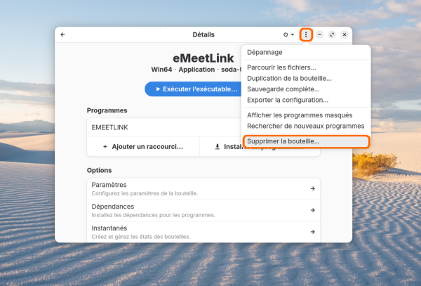

Le plus simple, si ça ne marche toujours pas, c'est de supprimer la bouteille — façon de parler :
Et de recommencer, l'autorisation de créer un raccourci ayant déjà été donnée.

Ultime tentative : supprime la bouteille "eMeetLink", désinstalle "Bouteilles" (tape deux fois "Entrée" et une fois "y" pour confirmer) :
flatpak uninstall --delete-data bottles
Redémarre et réinstalle "Bouteilles" :

Oui, je confirme: Ta ligne magique pour CameraCtrls fonctionne absolument parfaitement, et tel qu'expliqué dans la vidéo ! Autant il était impossible de faire reconnaître ma webcam par le propre programme de contrôle du fabricant, spécifique Windows, ouvert tant dans Bouteilles que dans Windows app Support, pour des raisons qui sortent clairement du cadre de mes compétences quasi-nulles , autant je suis resté sur le ... boum boum de l'efficacité de ce petit programme CameraCtrls ! J'en règle tous les paramètres comme je le voulais. Sachant évidemment que seuls sont accessibles les paramètres réglables nativement sur la caméra. Dans mon cas, c'est le réglage de luminosité qui me faisait défaut et...bingo ! 😎
Une petite précision pour ceux que ça pourrait intéresser: Je voulais cette caméra pour des visios que je fais régulièrement via Framatalk: Or la caméra n'était pas reconnue dans Framatalk: Après une petite recherche sur le net, Framatalk pose des soucis dans Brave, et il est recommandé de l'ouvrir dans Firefox: Ce que j'ai fait, avec la plus grande réussite.
Tu as raison, je crois qu'en fait, le vrai bon plan pour un néo-linuxien comme moi, c'est, dans la mesure du possible, de ne surtout pas chercher à intégrer des progs Windows, même s'il existe des moyens , on va dire , détournés, comme Bouteilles ou Windows App Support, mais de passer simplement par des applications natives Linux proposant les même finalités, avec du coup l'assurance d'un fonctionnement sans faille dès la première ouverture.
Sur ce coup-là, non seulement tu m'as tiré une épine du pied, mais grâce à tes connaissances encyclopédiques sur ce sujet, je m'intègre dans cette manière de fonctionner de l'environnement Linux comme si c'était tout à fait naturel !
