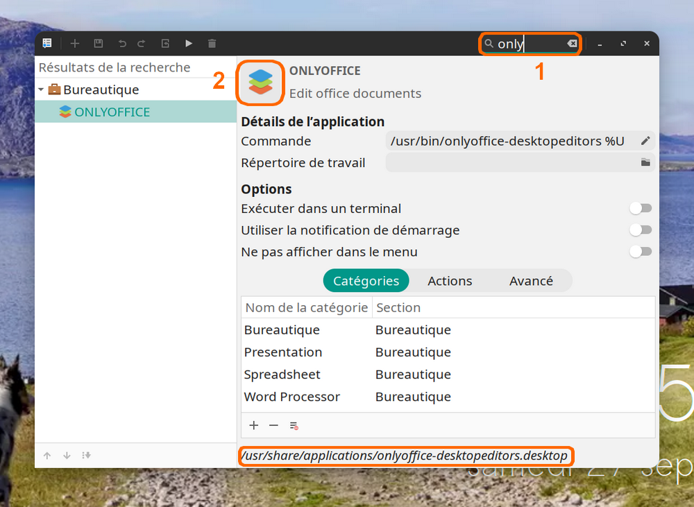

On peut le faire en éditant le lanceur à la main et en modifiant la balise "Name" (mais il faut d'abord trouver le lanceur, qui peut être à plusieurs endroits différents en fonction du type d'application et d'installation), ou en installant "menulibre", l'éditeur de menus que Zorin devrait embarquer nativement (comme Ubuntu Budgie) à la place de "Menu principal", alias "alacarte" :
sudo apt install menulibre
On le retrouve sous le nom "Éditeur de menus" en tapant "éd" ou "men" dans la boîte recherche d'applications du menu principal.
Entre autres avantages, il offre deux boîtes de recherche, une pour les lanceurs lanceurs (1) et une pour les icônes (2) :
