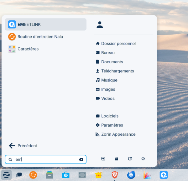

Olá @Flyingcourseman !
C'est ça que tu veux ?

,,,,Vi !!! Ben mince, tu es là aussi ? 😍 Ben tu vois, sur ta photo, les touches aussi sont grisées, inactives ....

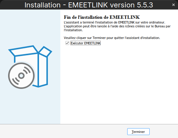

C'est c'la, oui...
Après, ça ne préjuge pas du bon fonctionnement de ta webcam.
Mais je pense que ça vaudrait le coup d'essayer…

Flyingcourseman a écrit : ↑mer. 24 sept. 2025 19:19 Attends, si j'ai compris ( ce qui n'est pas gagné.... ) tu t'es connecté, et ça a débloqué les touches ?
Non, je ne suis pas connecté (?), mais le programme est actif...

En revanche, es-tu sûr d'avoir bien installé l'exécutable ?
As-tu parcouru les cinq fenêtres successives de l'installateur Windows jusqu'à la fin du processus ?
Si je pose la question, c'est parce que j'ai remarqué que sur Zorin, l'installateur de l'application passe bizarrement au second plan, sous les fenêtres de "Bouteilles".
Comme il est toute petit, on ne le remarque pas. Et comme il faut faire un ou deux clics de confirmation, tu n'as sans doute rien installé, la bouteille doit être vide.
Pour faire passer l'installateur au premier plan, il faut survoler l'icône de "Bouteilles" qui s'affiche dans la barre des tâches de façon à voir les deux fenêtres et cliquer sur celle de l'installateur.

Alors, chez moi, l'installateur n'était pas au second plan, il apparaissait bien par dessus la fenêtre de Bouteille, et en plus il n'y a que l'icône de Bouteilles quand je passe la souris dessus: J'ai donc la fenêtre d'installation, les 5 fenêtres ensuite, les clics de confirmation toussa: sans problèmes , jusqu'à la fenêtre que tu montres,  " fin de l'installation etc". exactement la même , avec la case exécuter EMEETLINK précochée !
Bon t'inquiète, ça doit pas être bien grand chose, puisque par ailleurs, tout était rigoureusement conforme à ton schéma. Tiens je vais essayer un truc, on ne sait jamais: Eteindre et relancer l'ordi, des fois il y a aussi de la magie dans cette manip ! 😅 ...ou alors, Emeetlink a bien été exécuté...sans sommations ! 🤣

J'y pense, tout exécutable Windows, c'est bien celui qu'on peut télécharger sur cette page en version 5.5.3 ?
J'ai refait la manip sur Zorin 18. Ça a pris un peu plus de temps parce que je n'avais pas déjà installé "Bouteilles", mais ça marche.
Ultime tentative : supprime la bouteille "eMeetLink", désinstalle "Bouteilles" (tape deux fois "Entrée" et une fois "y" pour confirmer) :
flatpak uninstall --delete-data bottles
Redémarre et réinstalle "Bouteilles" :
flatpak install flathub com.usebottles.bottles
