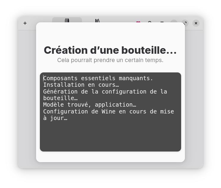

On ne peut pas mieux résumer, @Flyingcourseman ! En effet, il y a une "ligne magique à mettre dans le fameux terminal magique pour installer un autre truc magique qui devrait te permettre de contrôler les paramètres de ta caméra" ! 😅
Autrement dit, oublie Wine et PlayOnLinux, il y a beaucoup mieux.
Ouvre le terminal (Ctrl Alt t) et entre cette ligne (copier-coller) :
flatpak install flathub com.usebottles.bottles
Elle installera "Bottles" qui se chargera d'installer ton programme Windows en quelques clics, avec toutes les dépendances nécessaires, dans un environnement conteneurisé, le tout par le biais d'une interface moderne et élégante.
Tu le retrouveras sous le nom de "Bouteilles" en tapant "bo" dans la boîte de recherche d'applications du menu principal :
Un clic sur le bouton "Créer une nouvelle bouteille", on entre son nom, on conserve le type "Application", et on clique sur "Créer" :
La création ne prend pas autant de temps qu'annoncé (surtout quand on connaît PlayOnLinux) :

Oui, je confirme: Ta ligne magique pour CameraCtrls fonctionne absolument parfaitement, et tel qu'expliqué dans la vidéo ! Autant il était impossible de faire reconnaître ma webcam par le propre programme de contrôle du fabricant, spécifique Windows, ouvert tant dans Bouteilles que dans Windows app Support, pour des raisons qui sortent clairement du cadre de mes compétences quasi-nulles , autant je suis resté sur le ... boum boum de l'efficacité de ce petit programme CameraCtrls ! J'en règle tous les paramètres comme je le voulais. Sachant évidemment que seuls sont accessibles les paramètres réglables nativement sur la caméra. Dans mon cas, c'est le réglage de luminosité qui me faisait défaut et...bingo ! 😎
Une petite précision pour ceux que ça pourrait intéresser: Je voulais cette caméra pour des visios que je fais régulièrement via Framatalk: Or la caméra n'était pas reconnue dans Framatalk: Après une petite recherche sur le net, Framatalk pose des soucis dans Brave, et il est recommandé de l'ouvrir dans Firefox: Ce que j'ai fait, avec la plus grande réussite.
Tu as raison, je crois qu'en fait, le vrai bon plan pour un néo-linuxien comme moi, c'est, dans la mesure du possible, de ne surtout pas chercher à intégrer des progs Windows, même s'il existe des moyens , on va dire , détournés, comme Bouteilles ou Windows App Support, mais de passer simplement par des applications natives Linux proposant les même finalités, avec du coup l'assurance d'un fonctionnement sans faille dès la première ouverture.
Sur ce coup-là, non seulement tu m'as tiré une épine du pied, mais grâce à tes connaissances encyclopédiques sur ce sujet, je m'intègre dans cette manière de fonctionner de l'environnement Linux comme si c'était tout à fait naturel !
Encore un immense merci ! 💗
