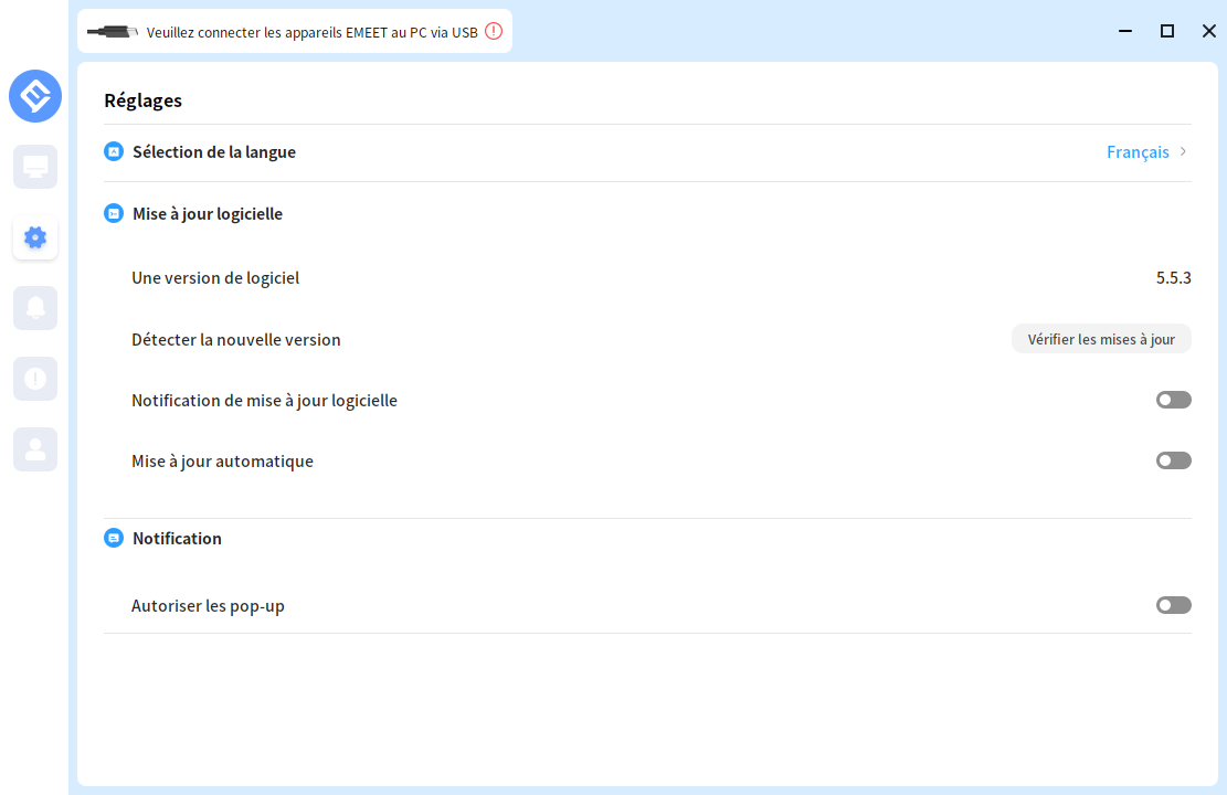

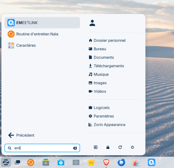

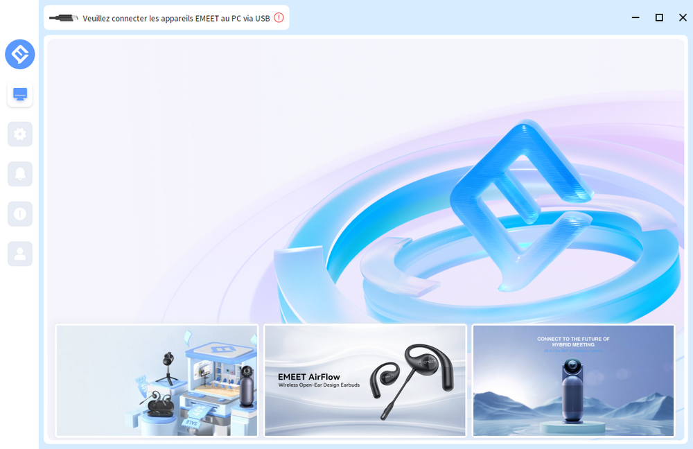

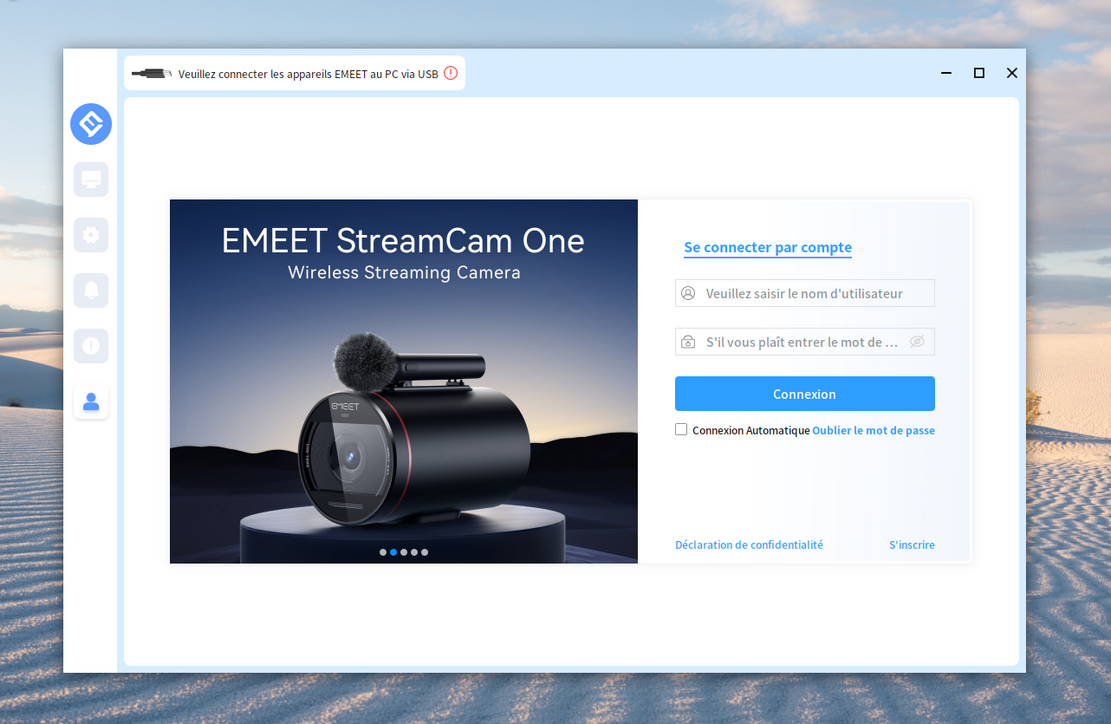

,,,,Vi !!! Ben mince, tu es là aussi ? 😍 Ben tu vois, sur ta photo, les touches aussi sont grisées, inactives ....
Comment pouvoir régler les paramètres d'une webcam ...
C'est c'la, oui...
Après, ça ne préjuge pas du bon fonctionnement de ta webcam.
Mais je pense que ça vaudrait le coup d'essayer…

Attends, si j'ai compris ( ce qui n'est pas gagné.... ) tu t'es connecté, et ça a débloqué les touches ? Si c'est ça, chuis vraiment nul.... bon en tout cas je retente la chance alors avec le Wine, je suppose que c'est comme ça que tu as fait ?
Flyingcourseman a écrit : mer. 24 sept. 2025 19:19 Attends, si j'ai compris ( ce qui n'est pas gagné.... ) tu t'es connecté, et ça a débloqué les touches ?
Non, je ne suis pas connecté (?), mais le programme est actif...
Flyingcourseman a écrit : mer. 24 sept. 2025 19:19 Si c'est ça, chuis vraiment nul.... bon en tout cas je retente la chance alors avec le Wine, je suppose que c'est comme ça que tu as fait ?

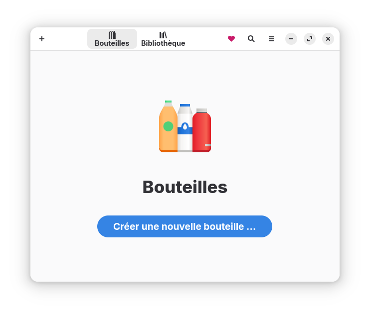

Tu le retrouveras sous le nom de "Bouteilles" en tapant "bo" dans la boîte de recherche d'applications du menu principal :

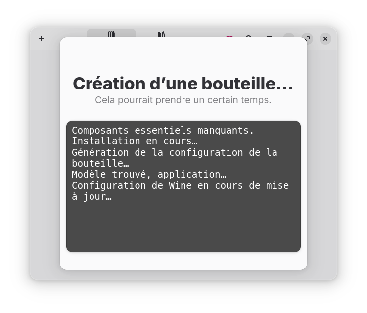

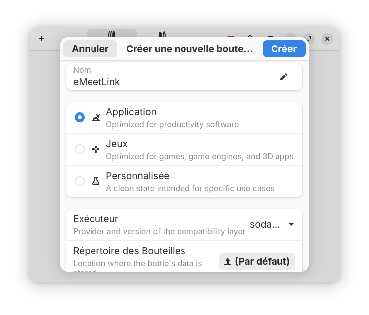

Un clic sur le bouton "Créer une nouvelle bouteille", on entre son nom, on conserve le type "Application", et on clique sur "Créer" :

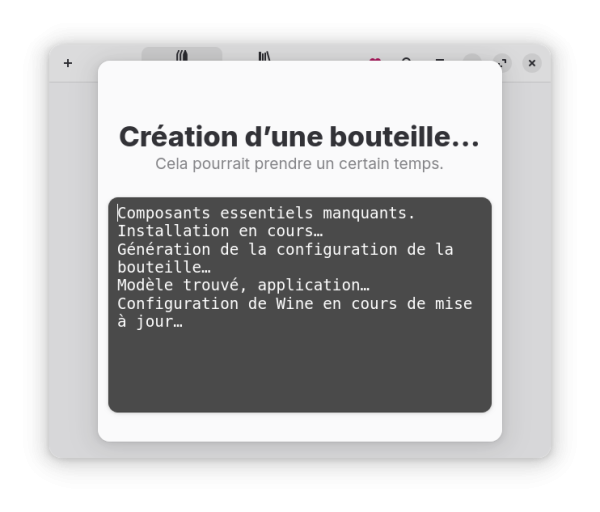

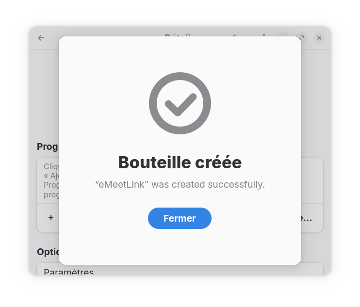

La création ne prend pas autant de temps qu'annoncé (surtout quand on connaît PlayOnLinux) :

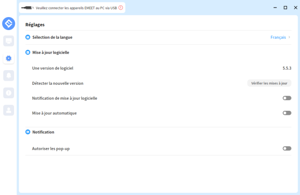

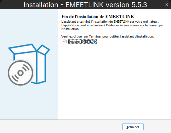

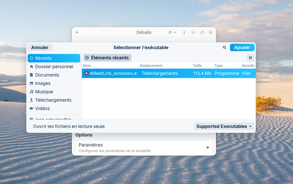

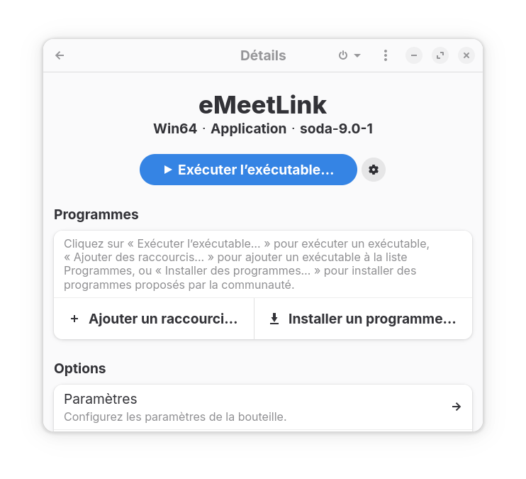

Le bouton "Exécuter l'exécutable" ouvre l'explorateur de fichiers pour retrouver l'exécutable en question et l'exécuter :

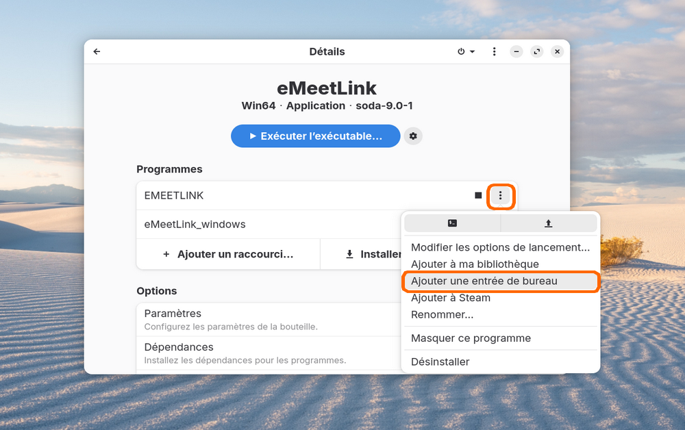

On peut lancer le nouveau programme à partir de "Bouteilles", mais on peut aussi créer un raccourci dans le menu principal.
Petit inconvénient du format Flatpak, il faut d'abord autoriser l'opération :
flatpak override com.usebottles.bottles --user --filesystem=xdg-data/applications
Ensuite, on relance "Bouteilles" on clique sur le petit menu "Big Mac" à droite de l'exécutable et on choisit "Ajouter une entrée de bureau" :

En revanche, es-tu sûr d'avoir bien installé l'exécutable ?
As-tu parcouru les cinq fenêtres successives de l'installateur Windows jusqu'à la fin du processus ?
Si je pose la question, c'est parce que j'ai remarqué que sur Zorin, l'installateur de l'application passe bizarrement au second plan, sous les fenêtres de "Bouteilles".
Comme il est toute petit, on ne le remarque pas. Et comme il faut faire un ou deux clics de confirmation, tu n'as sans doute rien installé, la bouteille doit être vide.
Pour faire passer l'installateur au premier plan, il faut survoler l'icône de "Bouteilles" qui s'affiche dans la barre des tâches de façon à voir les deux fenêtres et cliquer sur celle de l'installateur.

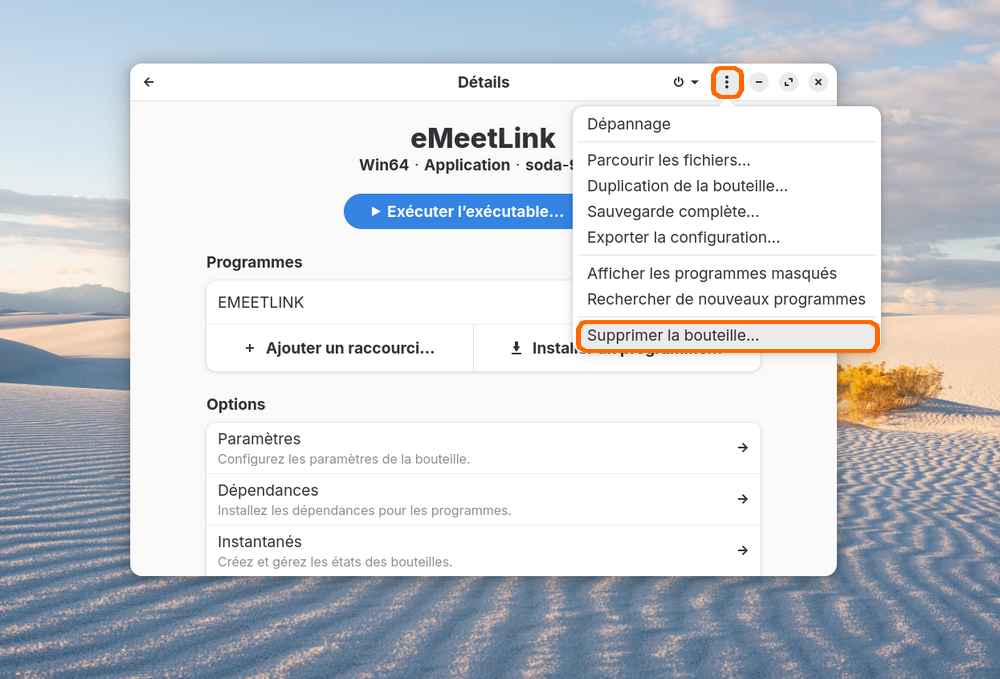

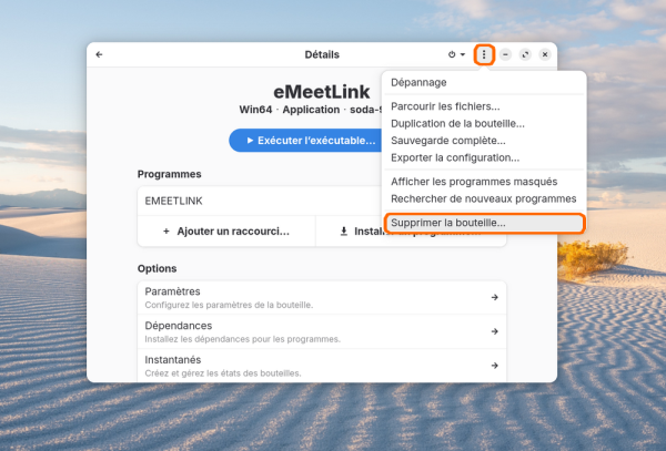

Le plus simple, si ça ne marche toujours pas, c'est de supprimer la bouteille — façon de parler :
Et de recommencer, l'autorisation de créer un raccourci ayant déjà été donnée.

Alors ce matin, l'esprit reposé, je retourne à la cave chercher ma Bouteille ! je supprime la bouteille, j'en re-crée une, tout se passe super bien, encore une fois exactement comme sur tes images, aux plus petits détails près: Je lance ensuite emeetlink avec l'icône emeetlink créée sur le bureau ( Launch emeetlink with bottles quand je passe la souris dessus ) ) et....que dalle ! rien ! nada !

Une petite précision pour ceux que ça pourrait intéresser: Je voulais cette caméra pour des visios que je fais régulièrement via Framatalk: Or la caméra n'était pas reconnue dans Framatalk: Après une petite recherche sur le net, Framatalk pose des soucis dans Brave, et il est recommandé de l'ouvrir dans Firefox: Ce que j'ai fait, avec la plus grande réussite.
Tu as raison, je crois qu'en fait, le vrai bon plan pour un néo-linuxien comme moi, c'est, dans la mesure du possible, de ne surtout pas chercher à intégrer des progs Windows, même s'il existe des moyens , on va dire , détournés, comme Bouteilles ou Windows App Support, mais de passer simplement par des applications natives Linux proposant les même finalités, avec du coup l'assurance d'un fonctionnement sans faille dès la première ouverture.
Sur ce coup-là, non seulement tu m'as tiré une épine du pied, mais grâce à tes connaissances encyclopédiques sur ce sujet, je m'intègre dans cette manière de fonctionner de l'environnement Linux comme si c'était tout à fait naturel !
Encore un immense merci ! 💗
