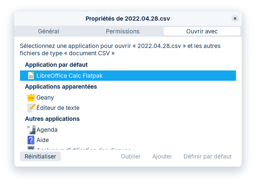

Lorsque tu cliques droit sur un document, te propose-t-on de l'ouvrir avec Libreoffice Calc par défaut ?
As-tu essayé de réinitialiser l’association avec Libreoffice Calc : Clic droit sur un fichier du type souhaité > Propriétés > Ouvrir avec ?

J'ai ensuite fait comme tu me l'as demandé, j'ai cliqué droit et ai choisi "Propriétés"
Je vois encore une application "LibreOffice Calc" par défaut et une autre "Recommandée"
Je choisis la "Recommandée" et la définit "Par défaut"
Avec la seconde application "LibreOffice Calc" le fichier s'ouvre normalement et les autres aussi  :)

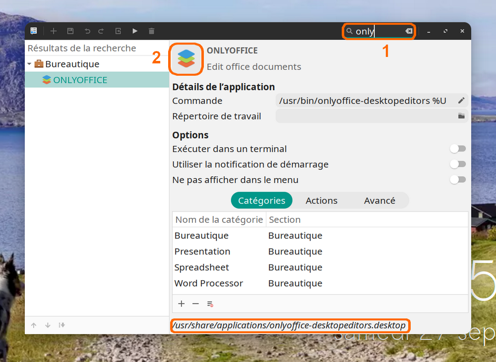

Entre autres avantages, il offre deux boîtes de recherche, une pour les lanceurs lanceurs (1) et une pour les icônes (2) :

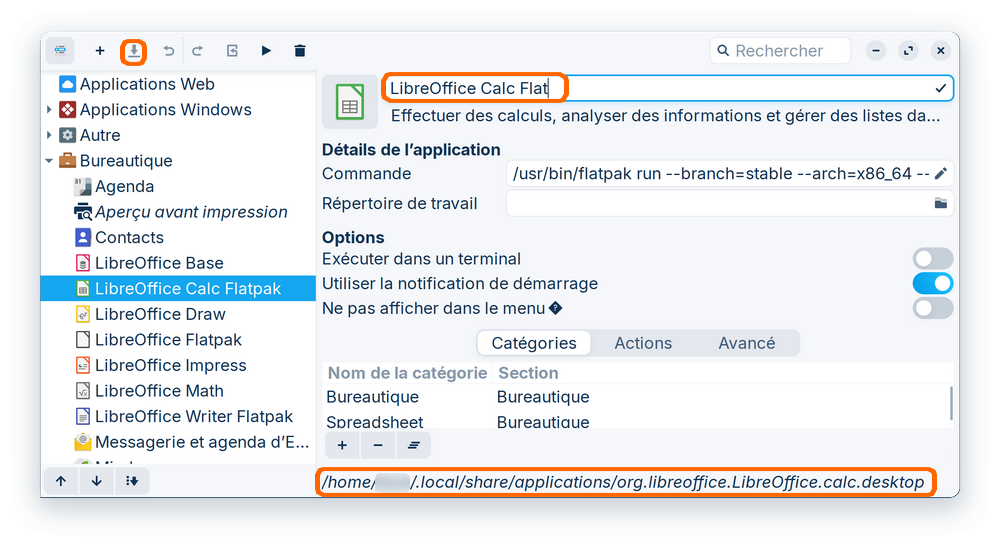

Marc Driver a écrit : dim. 28 sept. 2025 00:01 Mais maintenant comment faire pour changer le nom ?
Tout simplement : tu cliques sur le nom du lanceur pour pouvoir l'éditer et tu enregistres la modification.
Le lanceur modifié est déplacé dans le répertoire correspondant de ton espace personnel :
