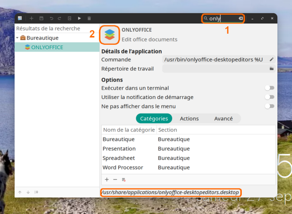

On peut le faire en éditant le lanceur à la main et en modifiant la balise "Name" (mais il faut d'abord trouver le lanceur, qui peut être à plusieurs endroits différents en fonction du type d'application et d'installation), ou en installant "menulibre", l'éditeur de menus que Zorin devrait embarquer nativement (comme Ubuntu Budgie) à la place de "Menu principal", alias "alacarte" :
sudo apt install menulibre
On le retrouve sous le nom "Éditeur de menus" en tapant "éd" ou "men" dans la boîte recherche d'applications du menu principal.
Entre autres avantages, il offre deux boîtes de recherche, une pour les lanceurs lanceurs (1) et une pour les icônes (2) :

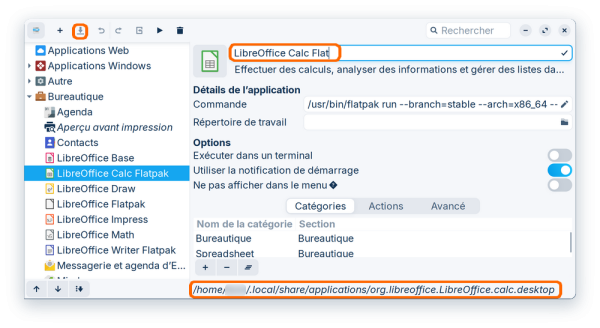

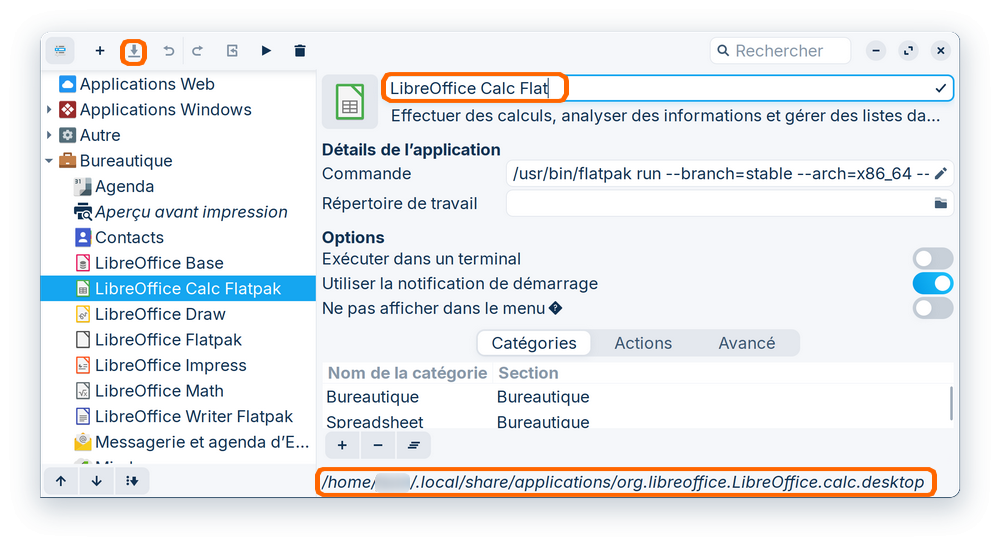

Marc Driver a écrit : dim. 28 sept. 2025 00:01 Mais maintenant comment faire pour changer le nom ?
Tout simplement : tu cliques sur le nom du lanceur pour pouvoir l'éditer et tu enregistres la modification.
Le lanceur modifié est déplacé dans le répertoire correspondant de ton espace personnel :
