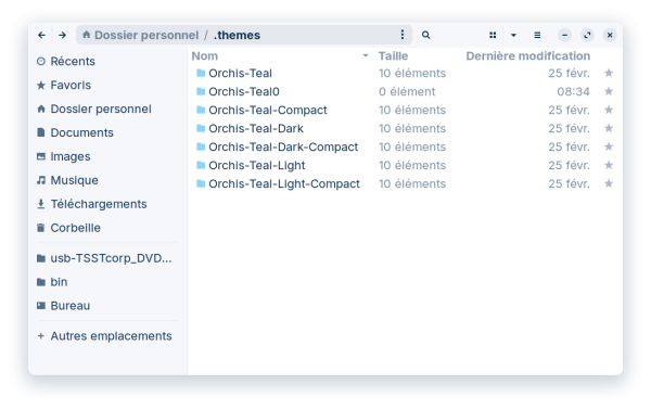

  • Le temps que l'archive se décompresse, je me rends dans ledit répertoire ".themes".
    La manip est un poil plus compliquée que prévu. En effet, pour que les thèmes apparaissent dans Zorin Appearance, il ne faut pas qu'il y ait de "couche intermédiaire" entre le dossier du thème (et le fichier "index.theme" qu'il contient) et le répertoire ".themes".
    Mais les variantes du thème "Orchis Teal" (dont le thème générique "Orchis-Teal") sont emballées dans un dossier du même nom d'où il faut les extraire.

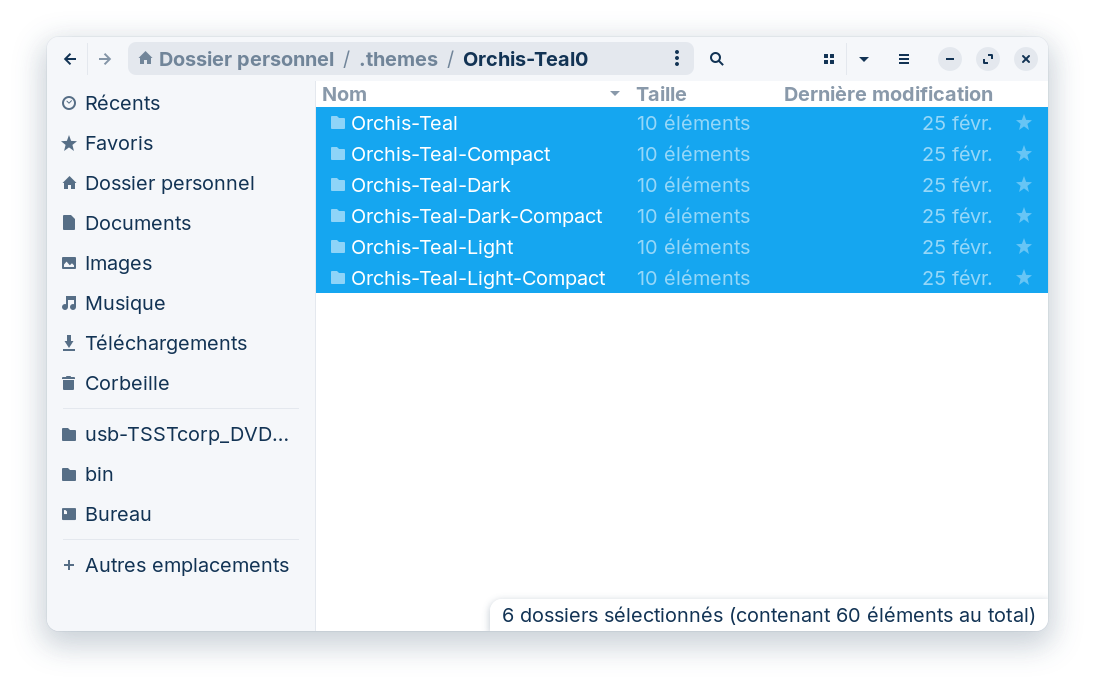

    Pour pouvoir le faire, il faut donc renommer le répertoire "Orchis-Teal0" (ou autre chose, peu importe) :
    ... je l'ouvre, je sélectionne les variantes en question, je les coupe :
    ... je reviens au dossier ".themes" et je les colle :
    Avant de quitter le répertoire, je supprime le dossier vide "Orchis-Teal0".

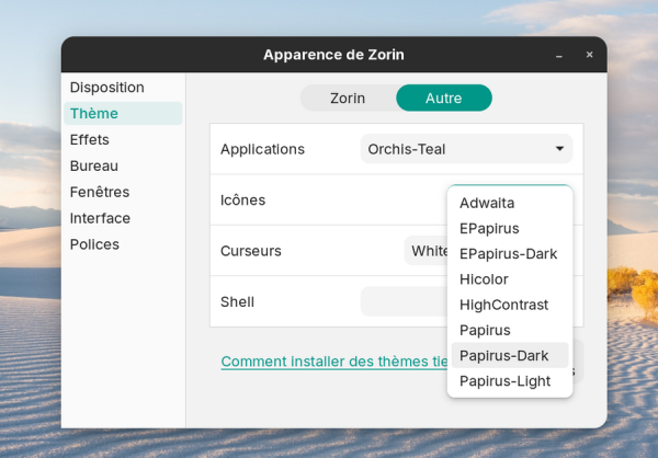

Et voilà ! Orchis-Teal et ses déclinaisons apparaissent dans "Zorin Appreance > Thème > Autre > Applications" :

Merci pour tes explications @jlb . J'imagine que la manipulation est identique pour les icônes ? Dossier .icons ?
[edit] : oui, même méthode pour les icônes.
Magnifique. Merci beaucoup.
Nb de « J’aime » reçus: 2134
Comment faire pour installer un thème
Je n'ai pas eu le temps de te répondre, @Aldébaran, que tu avais déjà trouvé !
Merci pour le partage, c'est la seule façon de faire vivre un forum d'amateurs (à tous les sens du terme) comme zorinos.fr. 🍻
Pour revenir à la question technique, j'installe systématiquement les icônes Papirus :
... et ça marche très bien aussi :

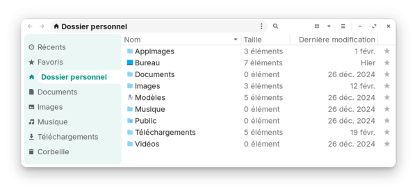

Sur d'autres distros (comme celle que j'utilise la LMDE) le principe est le même, un dossier perso dans notre "Home" et dedans on y colle tout ce que l'on veut pour personnaliser l'interface de notre OS.
On peut tout y changer comme le montre ma capture d'écran chez moi.

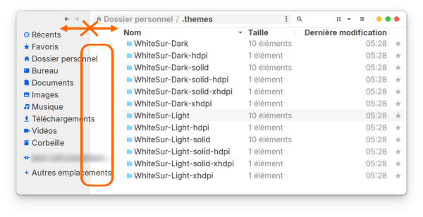

    Après avoir tapé "Ctrl h" pour que les répertoires cachés s'affichent, j'ai ouvert le répertoire ".themes" pour vérifier que toutes les déclinaisons du thème "WhiteSur" y avaient bien été copiées, ce qui était le cas.
  • ... et j'ai choisi la version "Light" dans la liste déroulante de "Zorin Appearance > Theme > Autre > Applications" :
    Le thème est bien installé, mais il semble un peu bugué :
