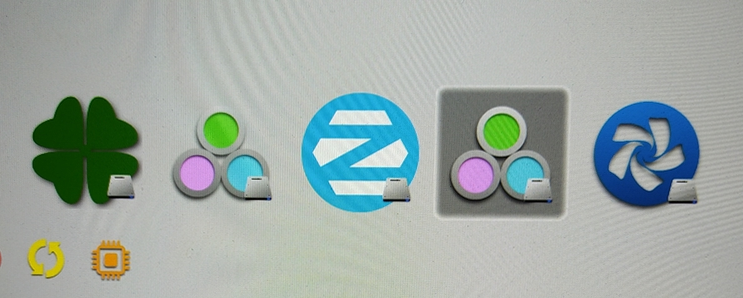

Le sujet sous ce lien m'a donné l'idée d'étaler ici toutes les questions qui se posent à moi.
Pour commencer : j'ai trouvé mon rEFInd.conf et il semble que cela soit le bon !
Une chose que je voudrais savoir est l'endroit où se trouvent tous les liens aux OS à bouter et par là même comment changer les icônes génériques Ubuntu par celle de Zorin par exemple (j'ai bien repéré le répertoire des icônes où celle de Zorin ne figure pas 😏).

Bonjour @Marc Driver,
Tout ceci m'étant un peu sorti de la tête depuis début mai, j'ai réinstallé rEFIND pour pouvoir te répondre — heureusement qu'il y avait le tuto et les lignes de commande de @jlb  pour faciliter la chose ! 🤭
En fait, rEFInd est beaucoup plus simple que GRUB : l'essentiel est installé dans la partition ESP :
ls /boot/efi/EFI/refind
BOOT.CSV  drivers_x64  icons  keys  refind.conf  refind_x64.efi  vars
Tu peux bien sûr éditer le fichier de configuration (ne te préoccupe pas d'éventuelles protestations du terminal lorsque tu refermeras l'éditeur) :
sudo gedit /boot/efi/EFI/refind/refind.conf
Mais, d'après ce qu'indique le développeur, il n'est pas nécessaire d'en passer par là, rEFInd s'appuyant sur les informations du fichier "cat /etc/os-release" pour adapter les icônes aux différentes distributions Linux :
cat /etc/os-release
Il vaut donc mieux choisir le nom des icônes en conséquence.
Pour ce qui est des icônes, voici une archive qui pourrait t'intéresser — je ne sais plus où je l'ai trouvée.
Elle comprend, entre autres, le logo de Zorin — que j'ai peut-être confectionné, je ne sais plus :
rEFInd_distro_icons.zip
(3.54 Mio) Téléchargé 190 fois
Pour un tuto sur l'installation et le paramétrage des thèmes, cette page, beaucoup moins aride que le site officiel de rEFInd, est ce que j'avais trouvé de mieux.
Ce site dans lequel un amateur a décidé de centraliser les thèmes disponibles, pourrait t'intéresser aussi.
En espérant t'avoir donné de quoi répondre à tes questions.

Merci pour toutes ces précisions.
Cependant je ne vois pas du tout dans mon fichier refind.conf où sont les entrées

Le résultat est par là-même assez décevant :
Je n'ai pas essayé, mais je pense que ça devrait marcher en renommant l'ID "zorin17", par exemple. Mais, pour bien faire, il faudrait  aussi créer des variantes des icônes pour distinguer les versions et les nommer en fonction ("os_zorin17.png" dans le cas présent).

En fait j'ai fait plusieurs essais, il ne prend que Zorin comme base et le logo correspondant.
J'ai grossièrement modifié tes logos pour différencier mes deux versions de Zorin 17, celle de  travail et celle d'expérimentation. Il ne prend que le logo correspondant à Zorin, même si je nomme les icônes différamment et mets des noms différents dans mes fichiers os-release  !

Marc Driver a écrit : jeu. 23 oct. 2025 23:28 [rEFInd] ne prend que le logo correspondant à Zorin, même si je nomme les icônes différamment et mets des noms différents dans mes fichiers os-release  !
Je n'ai pas tout vérifié en détail, mais j'en sais suffisamment pour pouvoir faire ce que tu voudrais et te l'expliquer, @Marc Driver.
Fait à l'arrache, de gauche à droite : Zorin 18 bêta, Zorin 18 et Zorin 17 :
Finalement, c'est dans le fichier "/etc/lsb-release" que rEFInd prend son information pour choisir les icônes :
sudo gedit /etc/lsb-release
DISTRIB_ID=Zorin
DISTRIB_RELEASE=17
DISTRIB_CODENAME=jammy
DISTRIB_DESCRIPTION="Zorin OS 17.3"
Et c'est "DISTRIB_ID" qu'il faut renommer pour que l'icône personnalisée "os_zorin17.png" que l'on a placée dans le répertoire "/boot/efi/EFI/refind/icons" s'affiche — je n'ai pas essayé "Zorin 17" ou "Zorin_17" :
DISTRIB_ID=Zorin17
Remarque : Il ne faut pas non plus laisser d'icône portant le nom officiel d'une distribution ("os_zorin.png", par exemple) dans le répertoire "/boot/efi/EFI/refind/icons", sinon toutes les versions de cette distribution conserveront l'icône générique même si on a fait la modification ci-dessus pour chacune d'elle.
Je n'ai pas cherché à le confirmer, mais je pense que rEFInd croise ses informations avec l'ID du fichier "/usr/lib/os-release" qu'il faudrait modifier elle aussi — mais puisque ça marche, autant faire au plus simple.
Autre constat, ce sont les étiquettes des partitions des OS qui déterminent les mentions affichées par défaut au-dessous des icônes.
On peut, entre autres, les définir avec l'application "Disques" : Clic sur une partition > Options de partition supplémentaires (bouton "engrenages") > Modifier le système de fichiers (sic) > Modifier l'étiquette de la partition.
Essaie et dis-moi, j'aurai peut-être une autre information à ajouter.

jlb a écrit : ven. 24 oct. 2025 08:36 Fait à l'arrache, de gauche à droite : Zorin 18 bêta, Zorin 18 et Zorin 17 :
Zorin 18 stable est sorti ?
Voici celui de la version 17 usuelle :
DISTRIB_ID=zorin17
DISTRIB_RELEASE=17
Voici celui de la version 17 test :
DISTRIB_ID=zorin17Test
DISTRIB_RELEASE=17
Voici mes icônes dans /boot/efi/EFI/refind/icons :
je pense que rEFInd croise ses informations avec l'ID du fichier "/usr/lib/os-release" qu'il faudrait modifier aussi
Voici l'os-release de la version usuelle :
PRETTY_NAME="Zorin OS 17.3"
NAME="Zorin OS"
VERSION_ID="17"
VERSION="17.3"
VERSION_CODENAME=jammy
ID=zorin17
ID_LIKE="ubuntu debian"
HOME_URL="https://zorin.com/os/"
SUPPORT_URL="https://help.zorin.com/"
BUG_REPORT_URL="https://zorin.com/os/feedback/"
PRIVACY_POLICY_URL="https://zorin.com/legal/privacy/"
UBUNTU_CODENAME=jammy
Voici l'os-release de la version test :
NAME="Zorin OS"
VERSION_ID="17"
VERSION="17.3"
ID=zorin17Test
mais après tout ça Rien n'a changé !

Marc Driver a écrit : sam. 25 oct. 2025 00:21 Zorin 18 stable est sorti ?
Oui, le 14 octobre, à l'heure dite.
Pour les mises à niveau depuis Zorin 17, il faut attendre un peu.
Merci d'avoir vérifié en modifiant l'ID dans "/usr/lib/os-release" ! Comme ça, on peut voir que ça ne marche pas.
Remets les deux ID à :
ID=zorin
Je te donne donc l'information que je ne t'avais pas communiquée.
J'ai découvert incidemment qu'il faut parfois obliger rEFInd à régénérer son "cache" pour pouvoir repartir de zéro et obtenir les résultats escomptés.
Entre cette ligne — par prudence, elle renomme
le fichier, mais on pourrait le supprimer :
sudo mv /boot/efi/EFI/refind/vars/PreviousBoot /boot/efi/EFI/refind/vars/PreviousBoot0

Bon, j'y suis arrivé, mais c'était plus compliqué que prévu —  j'ai même dû réparer en live — et là-encore, je ne comprends pas tout.
Je pense aussi que j'aurais mentionné les choses à rectifier si elles avaient existé à l'époque. Conséquences d'une mise à jour récente de rEFInd ?
La photo est moche : 😳
Je ferai d'autres essais ce matin pour pouvoir t'en dire davantage.

Je ne t'ai pas oublié, @Marc Driver, je tiens même le bon bout : je pense que cette fois, j'ai absolument tout compris.
Le temps mettre tout ça au clair...
Et je progresse en photos : 🤭

Voilà, @Marc Driver, tu sauras tout😅
J'en ai profité pour ajouter une fiche au Petit Manuel du zorinaute.
